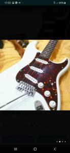

Hola.
Alguien sabria decirme que tiene de Fender esta guitarra.
No lleva numero de serie.

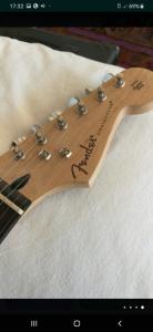

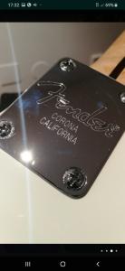

Alguna foto más para dilucidarlo no vendría mal, pero así, con estas que has colgado, el puente me parece chinorris y el neckplate falso como la falsa moneda que de mano en mano va. Los guiacuerdas de la pala también parecen rarunos y están colocados en una posición extraña

Nada, le han lijado el frontal de la pala y le han pegado un decal de Fender. Nótese el cambio de tono del frontal con los laterales.
Más falsa que una moneda de 2,26 euros.
Algún incauto caerá.
Un saludo.

Que te fotografie la pala por detrás.

Toreale un poco al tipo a ver de que pie cojea...pregúntale que si te puede desmontar el mástil para ver las inscripciones de los zócalos y que saque el golpeador y te enseñe las pastillas...pregúntale por el número de serie y si te puede enseñar fotos de mas cerca...sólo para fastidiarle....

Es falsa fijo, coincido.

Ni la calcomania es de Fender!!

es china mandarina 100%
