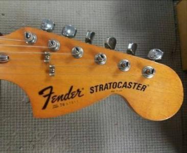

Hola compañeros. Me venden una guitarra que dice ser Fender USA, pero dudo mucho de que lo sea.
¿Alguien que entienda del tema me podría decir qué opina de ella?

Yo lo veo todo correcto, una strato de la época CBS, de los 70. Con ese número de serie, del 76.
Si el precio está bien, parece buena compra, aunque no sea de las épocas más valoradas, es vintage.

Mi principal duda es por el número de serie, parece reconstruido ¿verdad? De hecho los últimos números son más flacos que los primeros.

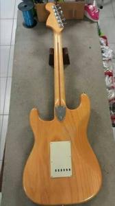

También observo que el cuerpo por delante parece de una sola pieza; pero por detrás se ve de dos.

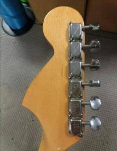

Los tensores de las cuerdas son como los que usan las Squier.

#3 Pues de mediados de los 60', creo que a partir del 66, cuando la vendió Leo Fender, hasta principios de los 80. Básicamente se llama así a los modelos de strato con pala grande, aunque algunas hubo con pala pequeña, al principio por aprovechar stocks, y al final para volver a la imagen del principio. Yo tuve una del 82 con pala pequeña y todavía era CBS, con el logo como la que te venden, era de los modelos de Dan Smith, que devolvió calidad a la marca. La vendí por dos duros y esa ahora sí valdría pasta.

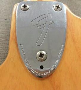

#4 Sí, eso lo he visto, pero la foto no la puedo ver demasiado clara. Quizás se han borrado por el tiempo y han querido arreglarlo, pero no te puedo decir.

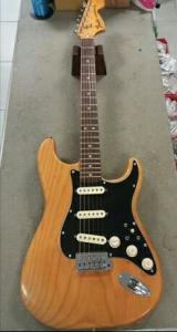

Si buscas imágenes de guitarras fender de esas fechas, verás que el logo, clavijero y placa del mástil coinciden totalmente. Tuve también una telecaster deluxe del 78, misma época, y los herrajes, así como las dos guias de la pala, eran exactamente así. Yo no tendría dudas de que es buena. Lo único sería el cuerpo, que desmontando el mástil se puede mirar, pero no parece que se haya cambiado. Parece que tiene una modificación el el golpeador, tiene añadido un switch que originalmente no llevaban, pero vaya, nada grave.
RDCG
por el 16/11/2017
Tiene muy buena pinta. Es de la época y el envejecimiento se ve natural. Si todo funciona correctamente y te la dejan a buen precio, sería una buena compra.
