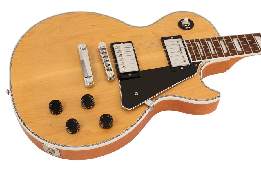

A mi me gusta que la madera se vea como madera. El arce figurado se verá bonito, pero no deja de ser un defecto de la madera...
Para mi, así es como debería verse una buena Les Paul:
