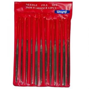

Más o menos esto. Yo los tengo buenos, de ajustador pero de marquetería no son caros y hacen la función para esto.
Edito. Ojo que estos son de 3mm, los ha sacado de Google a voleo, hay que tener en cuenta el diámetro de las cuerdas, no vaya a ser que te pases y en vez de la cuerda te entre la soga de un barco.

Las limas las tengo, las de japón de cejuela que anuncian que se usan para los puentes TOM también, de todos los calibres, así he ajustado el puente de la segunda foto, y ha quedado genial, gracias.

#26 . Con esas limas perfecto.
