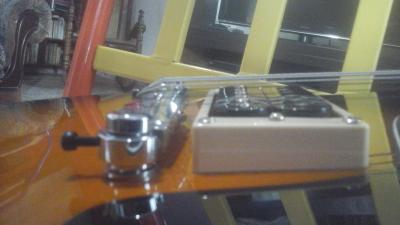

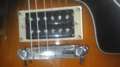

hola, tengo una guitarra epiphone les paul junior y trastea la 1° cuerda desde el 1° traste hasta el 10° porque topa una cuerda a un tornillo de la pastilla y no se como levantar un poco la cuerda porque el puente es diferente a los demás. alguien me podría ayudar?

Cómo es posible que una cuerda toque con el tornillo de una pastilla? Puedes poner una foto?

Fernandogm aquí están las fotos

Linux user , quiero subir la cuerda no bajarla, y no se como hacerlo, ????????

Buenas, te hecho un cable.
Afloja las cuerdas, y con un destornillador plano grande y un trapo para no dejar marca, “aflojas” (y digo aflojas por que así levantarás el puente de tu guitarra), los tornillos donde está el puente, una vuelta mas o menos.
Afina la guitarra y prueba.

Deybyd Jimenez, mi guitarra solo tiene dos tornillos como saltados atras del puente, no se si son para ajustar la altura, no creo que sea el alma porque rosa con la pastilla no con el diapason

Te digo ambos para que quede compensada la altura, pero si crees que levantando por la parte que mas toca ya queda ok, tu mismo.
De todas formas, yo la llevaría al luthier a que la ajustaran y te la dejen ok. Seguro que quedas encantado.
