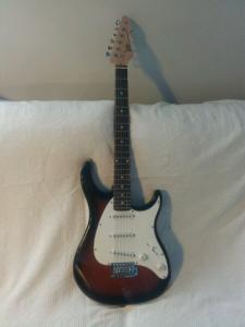

¡Muy buenas y gusto con saludarles! Esta es mi segunda vez consultando aquí. La primera ya la he liado al publicar en una categoría que no es para atender dudas (lutheria). Ya que era una pregunta para los lutieres, pero me pasa por tonto y no leer el "LEER ANTES DE POSTEAR". Enhorabuena por mí, ya aprendí la lección.
Bueno, les contaré mi problema con los potenciometros:
Lo que pasa es que yo toco como zurdo una guitarra de diestro, básicamente le quiero quitar los dos potenciometros que tiene porque me molestan a la hora de tocar y me dificulta en varias técnicas de mano izquierda (derecha para los diestros).
He visto un par de vídeos acerca de la electrónica de la guitarra, y de tantos cables que tiene me he confundido.
Enumeraré las preguntas para que sea más ordenado el responderlas:
1 - Si es que se puede dejar la guitarra sin ningún potenciometro, ¿esto cambiaría el sonido de las pastillas? Por ejemplo, yo quisiera que al quitarlos, la guitarra quedara como si tuviera todos los potenciometros en 10.
2 - Para hacer esto, ¿solo tengo que quitar los cables que van de los potenciometros a las pastillas?
3 - ¿Este proceso se puede realizar solamente con un destornillador (para quitar el pickguard básicamente) o necesito más herramientas? Pregunto esto porque creo que solo se trata de quitar cables.
Agradecería si también agregaran cosas a tener en cuenta para llevar a cabo este proceso.
Ya tengo claro que estaré limitado con lo que respecta a jugar con el tono y volumen desde la misma guitarra, pero prefiero eso en vez de desarrollar una mala postura y técnica de mano izquierda (repito, derecha para los diestros).
La guitarra es una Peavey Raptor Plus.
¡Gracias de antemano a los que puedan echarme una mano (sea diestra o siniestra) con este asunto! :palmas2:

Supongo que ya habrás visto miles de vídeos de zurdos tocando guitarras de diestros, como Hendrix, y sino tienes una guitarra para zurdos, por algo será, mejor evitamos las obviedades y vamos al grano.
"Cristh Scars" escribió:
1 - Si es que se puede dejar la guitarra sin ningún potenciometro, ¿esto cambiaría el sonido de las pastillas? Por ejemplo, yo quisiera que al quitarlos, la guitarra quedara como si tuviera todos los potenciómetros en 10.
Aqui no puedo asegurarlo al 100% (y en esto foro hay gente que controla mucho más y ya te contestarán), hasta donde yo sé los potenciómetros actúan como resistencia, y seguramente sobre el papel, si una resistencia abierta al 100% debería pasar la señal completa, pero seguramente no sea así (a lo mejor es el 99.9%) por la conductividad de los materiales, etc., pero no creo que afecte al tono de una manera perceptible.
Tendrás que quitarlos y luego empalmarlos hacia el jack de salida. La señal que recogen las pastillas tiene que llegar de algún modo al cable. Ahora lo hacen pasando por esas resistencias (bueno, y por el conmutador de pastilla).
Necesitarás un soldador y estaño. Para desoldar las conexiones actuales y hacer las nuevas.
En general, ten en cuenta también que las pastillas van también por el conmutador de 5 posiciones. Ten muy claro el esquema de conexiones a seguir antes de ponerte a ello; dibújatelo, así que te ahorrarás muchos quebraderos de cabeza y soldar y desoldar 800 veces (lo digo por experiencia....).
