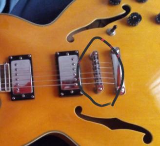

Definitivamente las cuerdas están altísimas. En este hilo tienes una aportación que hizo uno de los usuarios de este foro con una regla muy útil para medir las cuerdas que se puede hacer uno mismo.
https://www.guitarristas.info/foros/regla-casera-altura-cuerdas/263217
Por lo demás, solo viendo la pátina azulada de óxido que tiene alguna de las cuerdas, y el polvo que hay alrededor de las pastillas, esa guitarra necesita una buena puesta a punto.

Hola amigos!
Disculpen. Ya ajuste el alma un poco. Pero sigo teniendo las cuerdas altas.
Pregunto.... Para bajarlas debo ajustar los tornillos del puente cierto? Como seria, ajusto en exactamente misma medida los dos tornillos?

#20
Pon una cejilla en el traste 1, y ve midiendo la altura de las cuerdas sobre la corona del traste 12 a medida que bajas el puente , cuando tengas una altura optima , comprueba que no trastee en los primeros trastes y haz bendings en los trastes 15 y 17 para ver que no se ahogan los bendings.
Lo mismo a la altura que te gusta , trastea un poco , pues ya eres tu quien decide si esos trasteos te molestan mas que la altura de las cuerdas .
