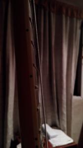

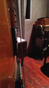

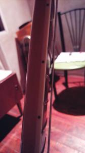

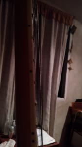

Tengo una guitarra Patrick Semiacustica, hace poco empecé con la guitarra, por lo cual soy inexperto en darme cuenta muchos detalles del instrumento.
Cuando compre la guitarra se la mostre a mi tío y me había dicho algo de que debia llevarla a calibrar o algo parecido, no recuerdo realmente bien, fue hace unos años.
La cosa es que hace poco se me dio por buscar en Internet experiencias con esta guitarra. Y para sorpresa lei un un comentario de que muchas veces son una lotería en este sentido. No le di importancia.
Hace unos días se me dio por buscar algun que otro lick de Jimi Hendrix. Resulta que vi uno, en el que hace un bending a la primera cuerda, llevandola a rozar a la segunda de tal forma que, segun el guitarrista del video, el dedo 2 quedaría naturalmente arriba de la cuerda 2 (usaba una strato).
Lo probe, y no me salió ya que jamás el dedo me quedo encima de la cuerda 2 (quedo a la mitad de mi dedo)
No se la verdad si entendi algo mal, o realice algo incorrectamente. (Lo cual es muy probable.)
Pero mis "dudas" acerca de la altura de mis cuerdas aumentaron considerablemente.
En fin. Les dejo unas fotos que tome (perdon la calidad) para ver si le es posible apreciar a los que saben, de esta manera rudimentaria, si hay algo mal, ja ja!

En la primera foto se ven algo altas, no se si será la perspectiva pero parece que el mástil tuviera demasiada curva. No hay medidas standard pero si del traste doce a la cuerda tienes más de 3 mm sería mejorable . . .

#2 Es cierto! Me hiciste recordar, eso también me había dicho mi tio, que el mástil tenía demasiada curva.

En perspectiva se ven altisimas :(
Parece un arco mas que una guitarra :(

Están muy altas sí.
Una altura "normal" sería como 1,8mm en el traste 12, por poner un ejemplo.
