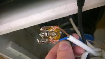

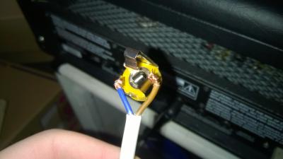

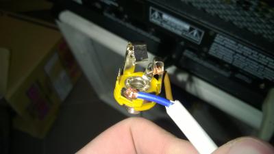

Hola de nuevo!
Acabo de pillar otro rato... A ver que tal...
Me da muy mal rollo eso de haberme "cargado" el cabezal ... Esperemos que no :(
Adjunto fotos de como tengo conectado el engendro este
Muchas gracias!!

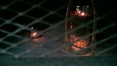

VanZant
por el 05/03/2015
Actualizo para decir que la "pantalla" si funciona con otro ampli....
Como puedo conectar el switch hembra que tengo para que suene el ampli (si no lo he fundido)?
Adjunto foto del cabezal en standby
Tariu
por el 05/03/2015
Pues vivo con vivo... y masa con masa...
pero y digo yo, por qué tienes una hembra de jack aérea ahí? has testeado que no hayas cruzado el cable? donde conectas ese jack hembra?
VanZant
por el 05/03/2015
Acabo de probar la ultima combinación de cables y... Funciona!!!
Vivo con vivo y masa con masa... Fácil y obviamente cierto!! Muchas gracias Tariu!!
Tengo esa hembra porque la tienda de electrónica de mi pueblo tiene menos luces que la procesion del silencio... Y me lo dio en stereo porque le ha parecido así de bien...
He conectado el polo + al tip o punta del jack (marron) y el polo - al ring o cuerpo del jack (azul)... Solo de esa manera me coje la masa el muy @#%&€.....
Lo dicho, muchísimas gracias y espero que este post le sirva a algún otro manazas como yo! :)
