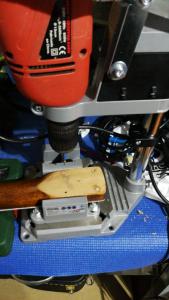

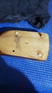

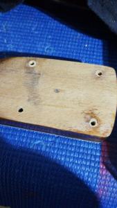

No, era un mastil Warmoth pero lo compre de segunda mano en el foro. Ya te digo que el problema era que bailaba un poco, no se notaba al atornillar, pero en cuanto le ponías las cuerdas se desplazaba lo justo para descojonar el invento. Un grado de desviacion en el asiento es un porron en el extremo del mastil.
La verdad que lo compré un poco por que ra una buena oferta, mástil warmoth, perfilado en blanco, caoba y diapason de ebano. Pero estaba calculado que quizás hubiese que cambiarlo, fue un tiro a ciegas.

Exacto. Pero bueno, lo importante es que lo has solucionado y has aprendido una cosa nueva.
Al amigo Bowder le he visto algún anuncio de "vendo mástil de Telecaster", y los agujeros ya los había él mismo taponado y así lo decía, para que el comprador no tuviera mas que ponerlo taladrando tal y como si fuera nuevo.
Pero claro, Bowder tiene mucha experiencia ensamblando Telecaster :)
