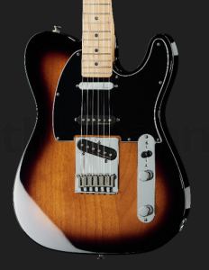

Saludos compañeros:
Recientemente he adquirido una telecaster con la combinacion de tres pastillas (puente/central/mástil)y selector de pastillas de cinco posiciones,en vez de la tipica de dos(puente/mástil).Me gustaria saber si alguien ha optado por cablear el circuito para saltarse la pastilla central y poder seleccionar las pastillas de puente y mastil.Esta suele ser la posicion central del selector de pastillas de tres posiciones de una telecaster normal.
Mediante un switch alternativo?un pote pushpull?Se puede hacer de alguna manera cableando sin cambiar nada?
He buscado por la red pero no es muy esclarecedor.
Gracias de antemano

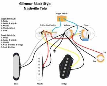

Otra posible solucion es la de gilmour, el cual le añade un toogle switch que cambia la configuracion del selector, añadiendo la combinacion que buscas y otras tantas.
Échale un ojo a la imagen que adjunto.
birtol
por el 22/06/2019
Genial !!
Esa es la idea,poder utilizar las dos combinaciones.A ver si lo miro y lo pongo en práctica.
