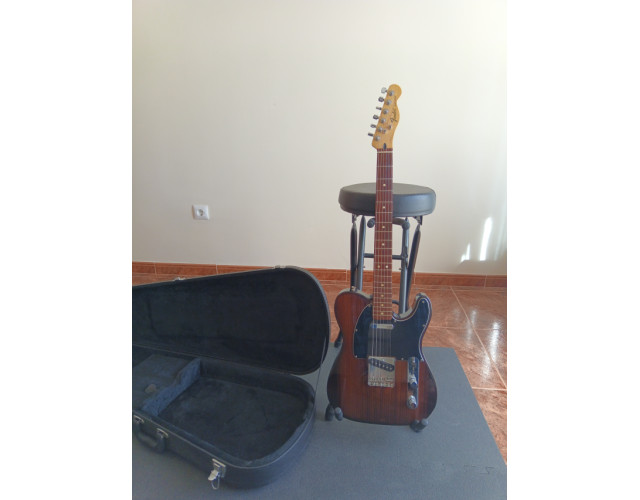

Hola, acabo de comprar una telecaster MIM nueva en Thomann y me ha llegado con la cejuela que no me parece que este correcta, voy a reclamarles, pero me gustaria contrastar opiniones, el caso es que la separacion entre cuerdas en la cejuela es mas o menos la misma, pero entre la cuerda 3 y 4 hay un milimetro mas, creo que esto es defecto, a menos que alguien me confirme lo contrario. Puedo parecer un poco maniatico, pero en ninguna guitarra habia visto esto, y es raro, porque supongo que las cejuelas no las haran a mano, digo yo... la guitarra esta increible y no quiero cambiarla, pero claro, no me parece muy normal y cambiar cejuela es un cristo. Saludos!

#1 Hola, nunca he medido la distancia entre surcos, y no tengo el.calibre a mano para corroborarlo. Pero vamos, que deben tener la misma medida y un milímetro es demasiado. Yo la devolvería. Supongo que ya habrás devuelto algún producto allí deberás enviarles fotos y ahora las devoluciones tardan más de lo habitual... un rollo la verdad.

El espaciado entre cuerdas no es una medida fija, sino que es relativa también al ancho de las cuerdas.
Lo que te ocurre es totalmente normal. La cejuela es asi.

Si, también pensé eso, pero siguiendo esa lógica, la mayor separación debería de estar entre las cuerdas más finas e ir gradualmente en disminución. Tengo una squier y una Epiphone y la separación es la misma entre todas. A ver que solución da thomann. Supongo que a fender también se le podría reclamar.

#7 Es mejor contactar con la tienda siempre, y ésta a su vez ya se las entenderá con la marca del producto. Por otro lado, creo que las cejuelas pueden ser de dos maneras:
1.- Exactamente la misma distancia entre el CENTRO de los surcos, te lo pongo en mayúsculas porque es un detalle muy importante.
2.- Con los espacios mayores entre las cuerdas más gordas, y disminuyendo paulatinamente conforme te dirijas a las delgadas. Tienen un nombre estas cejuelas pero no lo recuerdo ahora.
¡Suerte con lo que decidas!

Bueno, pues ha quedado el tema en que para los "expertos" de thomann es un margen "tolerable", y que no le pasa nada, asi que la voy a devolver, es una putada, pero esta claro que asi seguiran hasta que se la encasqueten a alguien, era una B-STOCK, asi que ya me imagino el por que, y es una pena, porque la madera y todo era una buena guitarra, pero a mi esto no me parece muy serio.... Gracias a todos!

Si la guitarra la ves bien terminada y la ves una buena guitarra el cambiar la cejuela por una de hueso o una tusq tampoco seria descabellado.
Las cejuelas de serie suelen ser de plástico y no son nada del otro mundo.
