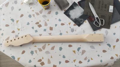

drsuso escribió:
#22 Pues si, buscaba algo así, ¿Se queda así sólo con nitro, sin usar tintes?
Con ésta nitro en spray es suficiente, capas finas y a más capas más anaranjado,
https://www.stringsfield.com/es/the-rock-painters-amber-vintage-spray-nitrocelulosa/
Haz pruebas antes, yo use previamente un tinte promade al disolvente color ambar o amarillo que venden en el Leroy, son muy buenos y cuesta el bote 4 euros y los puedes diluir en alcohol o disolvente antes de darlos. con eso y un par de capas del spray del enlace es suficiente, el arce al ser una madera poco porosa no requiere mucha laca y se agradece al tacto, a la pala le puedes dar alguna capa más para que coja más color, si te fijas en las fotos que subí, la pala está mas anaranjada.

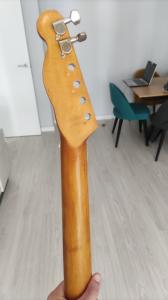

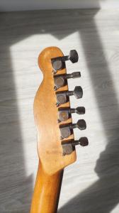

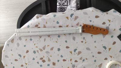

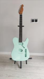

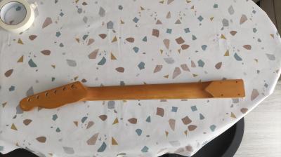

Buenas! Pues aquí traigo un nuevo capítulo de esta fantasía 🤣🤣. Al final tras hacer muchas pruebas e investigaciones, encontré el modo de tintar el mástil del color que yo quería y con materiales "baratos". Mezcla de tintes color Cerezo y color Roble a partes iguales con un chorrito de agua y voilá! tenemos un lindo color caramelo que recuerda ligeramente a un mástil de arce caramelizado. Estoy muy contento con el acabado y el color, ya que era justo lo que buscaba. Le he puesto una capa ligera de nitro, el tacto me ha flipado, la mano vuela por el mástil. Os dejo unas fotillos, una de ellas con el clavijero "relicado". Os contaré en otro post como he relicado el hardware.
Muchas gracias a los compañeros Wurli y circulodequintas por vuestra ayuda y consejos.
