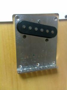

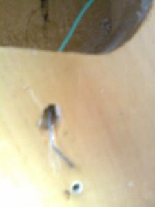

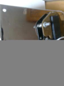

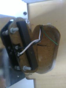

holaaaaaaaa :saludo: les paso a comentar que me trajeron una guitarra telecaster marca memphis, la cual tenian juntando oxido por algun lugar de la casa, la cuestion es que al desmontar el puente para limpiarlo me di con que habia un cable suelto y no se si va asi o hay que soldarlo con estaño, ya que no hay marcas de que alguna vez haya estado estañado. Como veran en las fotos el cable esta debajo de la base del puente haciendo contacto con este y el cuerpo de la guitarra. Si lo dejo asi no hay problema o debo estañarlo?¿ :saludo2:

Es el cable de masa del puente y va así tal cual, contacta por presión
rooney
por el 21/02/2014
Como te ha dicho Tariu, es el de masa del puente, sólo va soldado a uno de los potes para derivar la señal de masa del puente.
