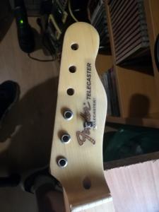

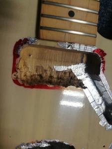

Bassman
por el 03/11/2022

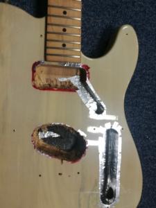

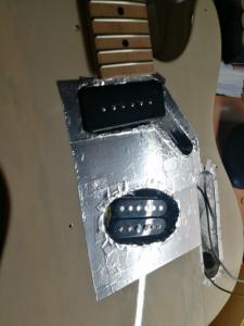

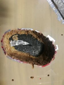

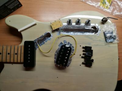

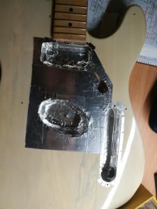

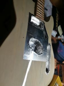

Bueno, pues he aprovechado estos días y he adelantado alguna cosilla
He agrandado los huecos de las pastillas (con martillo y un destornillador ... se ve que no soy ebanista ni mucho menos) y he apantallado todo
Un amigo me hizo un apaño en la P90 y ya solo queda soldar toda la electrónica...
Tengo y he empezado a montar los afinadores
Al final irá con P90- Humbucker - selector de 3 posiciones y volumen. SIN TONO
Cosa que faltan:
* Control plate: Creo que este estará resuelto a con el de Marcelo o con otro que estamos mirando a ver si sirve y si no compraré uno que casi sale mejor que pagar el envio... lo valoraremos
* Placa del puente o un puente. Selletas me enviasteis pero falta la base
* Cejuela: No he tenido coj... es a fabricar una con el hueso de vaca que me cedió Toni
* Golpeador : Al final creo que lo voy a hacer a medida ... pero no se muy bien con que material podria ser...
Ajunto fotos
