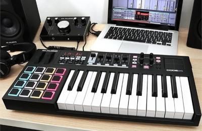

Storky
por el 30/12/2018
Buenas compañeros, ya tengo en mis manos.
La verdad está genial, buena compra!! Gracias por vuestra ayuda!!

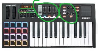

Tengo alguna duda, ojalá podáis ayudarme:
Tema ableton : el teclado tiene fades, botones y controles que no se como asignar o hacer que funcionen, por ejemplo los channels... Niveles...
No se como hacer para poder controlar todo eso desde el teclado... Alguna ayuda?
Vi algunos tutoriales en YouTube y tal pero no lo doy pillado la verdad 😅
os muestro una foto con los botones que no soy capaz de asignar, se que parezco un principiante... Pero realmente es lo que soy... Lo mio es la guitarra, jajaja
Por favor ayudadme☺️
