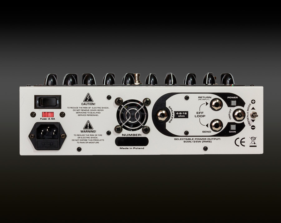

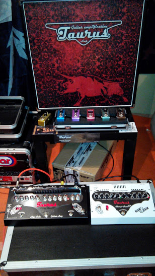

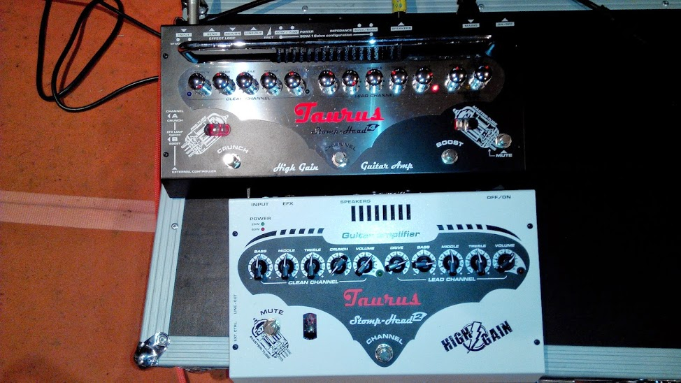

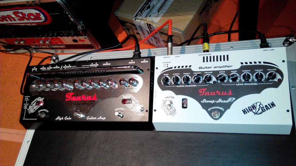

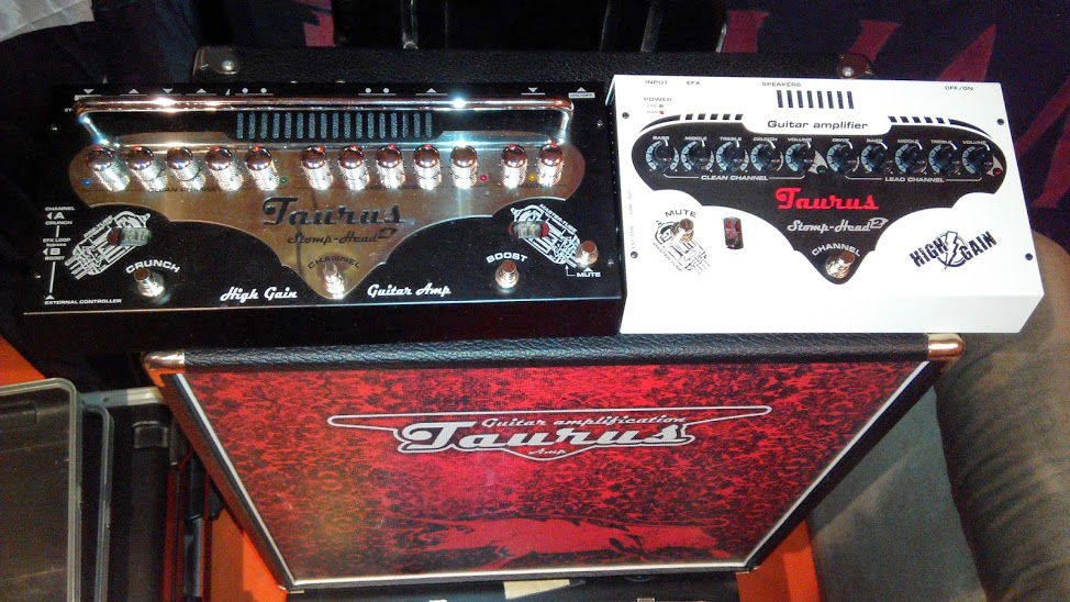

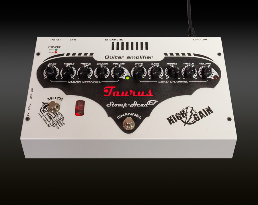

Buenas chicos! Hoy he tenido la oportunidad de probar el nuevo ampli de Taurus.
Se trata del Stomp Head 2 HG, el hermano pequeño del Stomp Head 4 High Gain
http://www.taurus-amp.pl/guitar/stomp-head/high-gain/sh-2-hg.html
No quisiera parecer subjetivo, y prometo no basar mi opinión sobre el nuevo cacharro sólo en ésta primera toma de contacto, pero es que lo he flipado!
Mete una caña que aún no me lo creo!
Una cosa que me ha gustado mucho de Taurus, es la capacidad de evolucionar y limar los defectos de sus antecesores, como por ejemplo el trabajo del previo.
En el 4 HG, tienes que subir a full el pote de los graves, en cambio el 2HG viene bien ajustado y no es necesario enroscar dicho pote.
Al contrario de lo que ocurre con los medios, que en el 4HG hay que recortarlos, pues éste trabaja el rango de medios-agudos y molestan un poco al subirlo, en el 2HG no hay problema por pasar del 50% el pote de medios.
Al tener sólo una válvula, ser más pequeño y pesar 1kg menos, el 2, podría parecer menos completo que el 4, pero nada más lejos de la realidad, ya que tiene lo mismo pero un poco menos accesible. El booster lo tiene detrás, aunque no es regulable (+6db), y el crunch para el canal limpio lo tiene en forma de potenciómentro (sin un switch que ayude a activarlo en directo). Conserva el switch de “Mute” y el selector de potencia 60w/25w. No sólo eso, sino que además, añade respecto a su hermano mayor, un selector de tres posiciones en la parte trasera para escoger el nivel de presencia.
Otro genial detalle es la autodetección de la impedancia! Cuántos posts se han abierto sobre como conectar amplis y pantallas?! Un quebradero de cabeza menos para los cazurros como yo! ;)
Unas fotitos:
