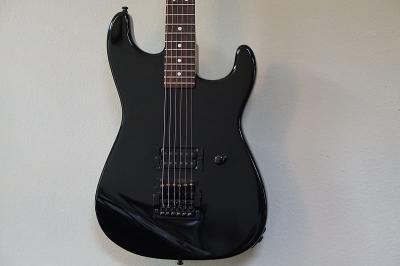

Hola, mi pregunta es cómo puedo tapar el agujero de la pastilla del mastil para que quede solo en H? lo mismo con como tapar los agujeros de los potenciometros. Y por último, el agujero de la humbucker del puente está inclinado, como las de las Kramer, pero me gustaría ponerlo recto, cómo puedo hacerlo? Gracias.

la idea es que sea toda negra sin golpeador, tipo así

Habrá que fresar los huecos para dejar la madera desnuda, hacer y encolar un taco a medida y volver a fresar la pastilla del puente. Lijado a todo el cuerpo, tapaporos y queda lista para la pintura.
Aparentemente es un cuerpo Aplausse. Tómatelo como un pasatiempo, no da para mucho ese material.

Gracias por las respuestas, si, es una guitarra vieja que tenía y la tengo desarmada porque la quiero restaurar, probablemente voy a tomar tus consejos!
