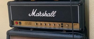

Hola a todos. Tengo un jcm al que el anterior dueño le hizo un agujero para poner un potenciometro y como no uso esa función ni me mola estéticamente me gustaría poder quitarlo y tapar el agujero de manera que quede lo más original posible. ¿Sabéis con qué material lo puedo hacer? Además desconozco si hay un material de esa tonalidad. Agradezco vuestras respuestas. Gracias.

Ahora mismo está el potenciometro puesto. Es decir, sería tapar justo el agujero del pote.

Yo lo dejaría como está.. habría que cambiar el faceplate.

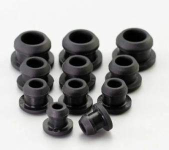

Hay tapones de plástico/goma negros que queda bastante decente. Es buscar uno de 8 o 10mm dependiendo del agujero.

Pero vamos, ese pote tiene pinta de ser un doble máster conmutable por pedal no? Si es así, en ese amplificador es una mod imprescindible para subirte en los solos y que suene como tiene que sonar esa bestia y no subirte a través de pedales en el imput.

Muchas gracias, efectivamente es un máster controlado por pedal, pero rompe la estética original del amplificador y me gustaría colocarlo por la parte de atrás o quizás como otros mods que tiene ya que también tiene un extra de gain por push pull en el pote de PRE GAIN y extra de bajos también por push pull en la perilla BASS.Creo que voy a optar por la barra de doble componente y buscar un permanente con el color lo más parecido posible. Gracias, compañeros.
