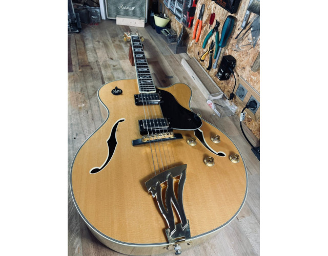

Buenas a todos,,, Me decidi a tallar una guitarra que tengo ahí y le cambie la cejuela
cejuela de grafito
a que altura deben quedar masomenos el surco con respecto al primer traste o va por gusto?
con que material puedo lijar los surcos?
Gracias
