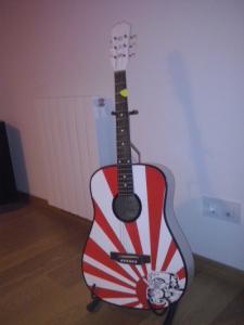

Bueno...después de un tiempo pintando y barnizando la guitarra, ayer por fin pude pegar el puente. Hoy tras un día secando le he puesto las cuerda y por ahora (lleva ya 12 horas) sigue perfecto.
Lo curioso es que además de estar pegado sobre una superficie 80% masilla para madera, el prensado del puente para su secado lo hice mediante unos tornillos y sus turecas que iban de lado a lado del puente por los "bujeros" de las cuerdas y una "pinza" casera con dos tablas que ejercian algo de presión desde el agujero de la caja. Creía que no iba a aguantar si una afinación pero...ahí sigue!! :bailando:
Ahora solo me falta ponerle el golpeador, pero he decidido intentar pulirla, pues el acabado del barniz (era en spray y con base acrílica) no me ha quedado del todo fino. Creo que se le llama "piel de naranja" al efecto que hace que no sea del todo liso y brillante. ¿alguna recomendación para el pulido? he pensado hacerlo con pulidor y un taladro con algún accesorio para pulir. Lo que no se es si debo lijar antes con una lija 1500-2000 o no.
Si descubro como hacerlo, os dejo una foto para que veais como va...pero aviso que no es un pintado muy "ortodoxo". Ah! y todo con spray de los chinos y rotuladores acrílicos.
Por cierto, el sonido no se si ha cambiado mucho o no debido a la pintura (yo no lo aprecio), pero suena muy bien y con buen sustain!! :palmas2:

Aquí está...

Por lo demás, ya he pulido la guitarra. Me costó encontrar lija de 1500 y 2000. Al final lijé en seco, pues al agua me costaba ver bien cuanto lijaba.

Te ha quedao guapa guapa !!!. Cuanto te costo en total y cuanto tardo en venir el titebond ??. Deverian vender este producto aqui en España porque se husa bastante como: Luthieres, aficcionados como nosotross jajajajajajaji, deveria haber alguien!!!! coj......nes!!!.
