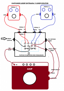

#9 Aqui lo tienes, es sencillo de hacer dentro de una caja tipo 1590BB 120x94x33 mm, necesitas 7 jacks hembra de guitarra, un poco de cable y el pedal switch de 4 circuitos y dos posiciones
Dado que no hay en el mercado switches de este tipo con mas de 4 posiciones, que yo sepa, no puedes poner un led para que se encienda una luz de aviso del pedal conectado. Hay soluciones para ello pero son mas complejas.

#11 Muchas Gracias, eso da solución a mi problema. Una duda, cada cable está representado por un hilo cuando realmente tienen dos. Como los conecto?
