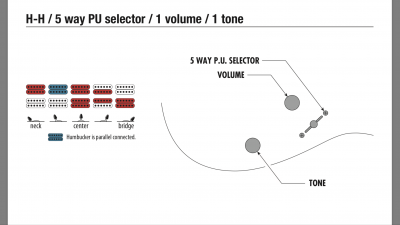

Hola a todos.
Para navidad me regalaron una guitarra Ibanez S521 MOL y nunca había tenido ese tipo de guitarra (siempre he tenido guitarras tipo les paul).
El tema es que no tengo muy claro como funcionan ese tipo de switchs o pastillas. Estuve viendo un diagrama pero sigo sin entender (que son las pastillas azules en el diagrama por ejemplo).

por el 28/12/2018
Humbuckers del mástil.
La misma pero en paralelo.
La dos Hum.
Una bobina de cada pastilla (Como dos singles).
Hum del puente.
En el órden del esquema.
