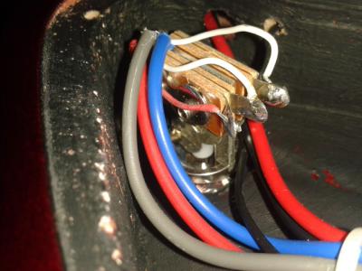

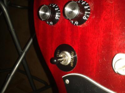

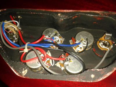

Os adjunto un par de fotos por si detectáis algo raro y disculpar mi ignorancia hacia estos campos , pero en la vida había tratado por dentro una guitarra.
Y muchas gracias por vuestra atención.

Sin desmontar o ver de cerca el movimiento que hace es imposible saber si tiene algo... por fotos no vamos a sacar nada.
Para desmontarlo es quitar la tuerca que lleva por arriba y tirar hacia atrás... pero si no te fías pues tendrá que revisarlo alguien
que lo hiciera, dejara de hacer... y ahora haga otra vez... pues puede ser holgura o suciedad...
