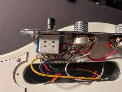

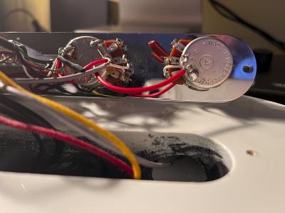

Buenas. El switch de mi G&L Asat esta empezando a fallar. Le he echado CRC pero sigue igual. El caso es que parece de juguete. ¿Hay alguno por el que lo pueda cambiar? Y ya de paso os dejo una foto del switch y de los potenciómetros que lleva. Son coreanos, pero no se si merecería la pena ponerle unos CTS o dejarlos.
Gracias.

Los Pots son Alpha, con mejores los CTS, pero si no te dan problemas yo no los cambiaría, porque en lo que son mejores los CTS es en cuanto a durabilidad.

No es por desgaste, creo. La guitarra lleva en mis manos 4 meses, comprada nueva. Me lo cambiarían por otro, pero he estado viendo el que trae le americana y no es igual. No se si el que lleva es bueno, pero como ya dije, parece un poco de "juguete", pero igual me equivoco, no tengo ni idea, y no se si podría encontrar uno como el de las americanas. He buscado y no encuentro nada. Los potes funcionan bien, la guitarra suena muy bien. El fallo es solo cuando pongo la pastilla del puente, a veces no suena y tengo que mover el switch.

El selector de tu guitarra es un ALPHA como este:

Los potenciometros tambien son Alpha.
Los switch CRL (Centralab) y OAK (Grigsby) son mucho mejores, pero dudo mucho que puedas meterlos en el espacio y hueco que tienes. No puedo asegurarlo pero tengo serias dudas.
Pero si podras sustituirlo y mejorarlo por un SCHALLER como estos:

Los potenciometros puedes mejorarlos por unos CTS o tambien por unos BOURNS que son precisamente los que traen la G&L made in USA, al menos son los que trae de serie mi G&L Custom Shop George Fullerton Signature de 1995.
