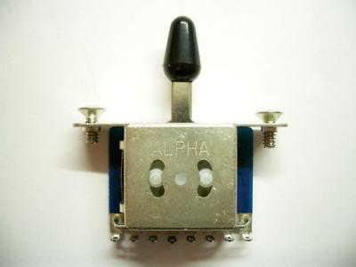

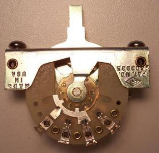

Alguien podria indicar la equivalencia entre estos dos selectores de 3 vias.
ALPHA
FENDER
Quiero sustituir el selector Alpha que actualmente tengo por uno Fender Vintage y no exactamente donde colocar los cables de las pastillas.
Solo tienen un conductor + malla de masa.

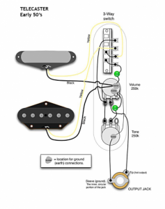

E la web de fender tienes todos los esquemas de cableado.

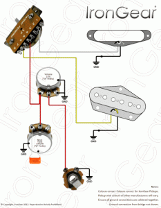

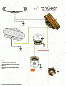

Ya estan pillados en otra web. Por aqui los dejo por si alguien los necesitara

Prueba con este esquema
