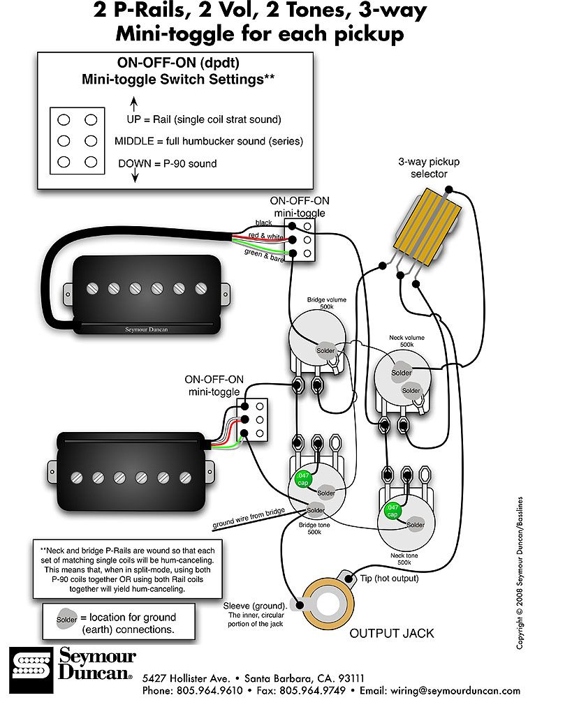

hola! estoy montándome una sg y he comprado un set seymour duncan p-rails... sería posible quitar dos de los cuatro potes (uno de volumen y otro de tono) y sustituirlos por dos interruptores para cambiar entre la humbucker, la p90 y la single coil?
he buscado diagramas pero no veo ninguno para esto concreto que quiero
sería posible? o sería mejor dejar los cuatro potenciometros y tener dos push/pull?
gracias!!

Algo como esto pero con un volumen y tono general? espero te sirvan los diagramas
http://www.tdpri.com/attachments/2_prails-on-a-tele-jpg.108383/

Bueno el casoes queahi sale como tu lo necesitas.
elegabro
por el 05/06/2018
#8 no te preocupes compañero, lo he abierto sin problemas. Muchísimas gracias, es justo lo que buscaba
