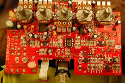

Hola amigos buenas noches , acudo a ustedes pues necesito ayuda para reparar mi MXR stereo chorus el cual tiene un potenciometro dañado , lo abri y este tenia como referencia X470K , pues para salir del paso le puse un B500K pero no es adecuado pues solo al final del recorrido es que comienza a responder , el asunto es que no se que clase de potenciometro es ese de X470K , pregunte en las tiendas electrónicas y nada , también intente conseguir uno rev-log de 500K pues quiero construir el mas distortion de tonepad y nada , tampoco lo conseguí , si alguien me puede echar una mano para dar solución a esto se lo agradezco.

Pues parece que el original que quitaste era logaritmico y el que pusiste es lineal.
Puedes usar ese que pusiste y hacerle el ''tapering resistor''(guglealo) para simular el comportamiento del logaritmico.
Sino compra uno log, ah y para el rev-log chequea la pag. De pisotones, ahi recuerdo haber visto una variacion del tap. resistor para conseguir un rev-log.

gracias mañana en la mañana me pondré manos a la obra a ver que tal me va con ese asunto , porque enserio se me hace incomodo setear mi chorus .

Un pote de 470k de ese estilo es bastante difícil de encontrar... habrías tenido más suerte con los lineales de 20k.
johncarlos30
por el 24/07/2014
si así parece , no lo puedo encontrar , y lo peor no se ni de que tipo es , si es lineal , log , rev-log......... en fin , pues por lo menor para buscar el mas adecuado por si no logro conseguir el original .

No es logaritmico, ese seria "A470K". Tampoco me suena a Antilogaritmico, ese seria "C470K".
Me huele mas a ese tipo de pote que tiene un "dibujo" de recorrido similar a una W (supongo que es tipo dos logaritmos en un un solo recorrido).
Ese esta BIEN JODIDO de coneguir...
Lo del articulo de pisotones es la posta, pero ojo, que con ese truco tenes menos ganancia disponible desde ese pote.
Te diria que, primero, "guglees" los tipos de potes existentes.
Segundo, por ahi un esquema del pedal puede ser util, para ver con que te encontras.
Tercero, Tayda, SmallBear, o Mouser, pueden ser solucion, aunque comprar un solo pote es una patada en las bolas...
Suerte con eso

gracias parceros por sus respuestas , saben e visto en tonepad los esquemas del small clone usa un ( 1M C) y el boss CE-2 usa uno de 100K Lineal en el control del rate del efecto, creo que probare con ambos tipos de potenciometros a ver con cual me va mejor , pero los pediré de 500K , igual me toca mandar a traerlos por alguna de las paginas que me han recomendado ustedes , porque acá en mi ciudad me fue imposible encontrar potenciometros que no fueran log B.

Mi consejo, antes de encargar a ningun lado los potes raros, es que probes los trucos de Pisotones.
Si ahi ves algo mas cerca de la satisfaccion, embarcate en una compra.
fs12c
por el 25/08/2014
llego tarde, yo tambien probe el truco de pisotones tambien conocido como tapering resistor y a mi me gusto el resultado.
