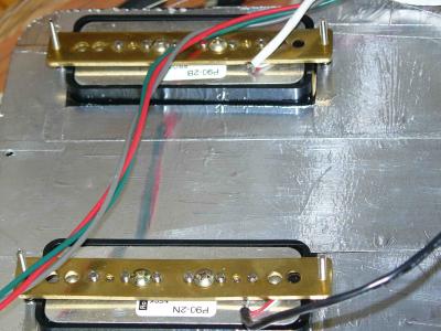

Hola foreros:
Como puedo sujetar unas P90 soapbar de Wilkinson al golpeador? Lo pregunto porque, aún no las tengo en mi poder, por lo que he visto no traen las pestañas con el agujero para los tornillos. Como lo soluciono¿?

Hola, yo tengo en una squier custom II y venian con este tipo de soporte.

Espero que las mías también porque he estado mirando y las que he visto van todas atornilladas al cuerpo y francamente no me apetece ponerme a modificar la guitarra una vez que ya tengo los huecos echos..
