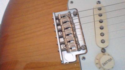

Os planteo una pregunta que probablemente podáis ayudarme a responder. Me he comprado una Fender Stratocaster American Standard a muy buen precio, era una oferta especial. La cuestión es que al ser tan barata no me importó que la guitarra trasteara. Ahora, antes de llevarla al luthier quiero probar a subirle un poco las cuerdas para ver si deja de hacerlo. Y mi primera gran duda es ¿cómo puedo subirlas con este tipo de puente de 2 pivotes? ¿utilizo la típica llave en forma de ele y muevo ambos pivotes de la misma manera cuerda por cuerda? es decir ¿se cambia la acción de las cuerdas moviendo en eso dos agujeritos individualmente en cada cuerda? Aquí os dejo una foto del puente para que lo veáis más claro.
Y la otra pregunta sería. me trastean bastante varias cuerdas principalmente en los trastes cercanos a la cejuela y en las cuerdas más gruesas, ¿creéis que solo se debe a la altura o habría que tocar el alma?

Debo añadir que a lo que me refiero no se le llama "2 pivotes". Mi cuestión versa sobre como subir o bajar las cuerdas, y hago referencia a la posibilidad que sea en esos dos agujeritos que se encuentran en cada cuerda, ¿es así?

Ese puente no es de una Standard, chico...
Albert Von Bielefeld
por el 04/02/2015
Sí, es la guitarra que me he comprado. Exactamente esta, o al menos esa es la información que venía en la compra. http://www.txirula.com/Fender/Strato/Fender%20American%20Standard%20Strat%20RW%20SSB.htm
danisauc
por el 04/02/2015
Ok, no es el puente habitual en una Standard, disculpa.

Si, con los tornillitos allen de las selletas subes y bajas cuerdas, puedes intentarlo así. Tampoco estaría de más que siendo nueva, la llevaras a un luthier que le hiciera un buen ajuste, esa guitarra vale la pena ponerla en condiciones.
