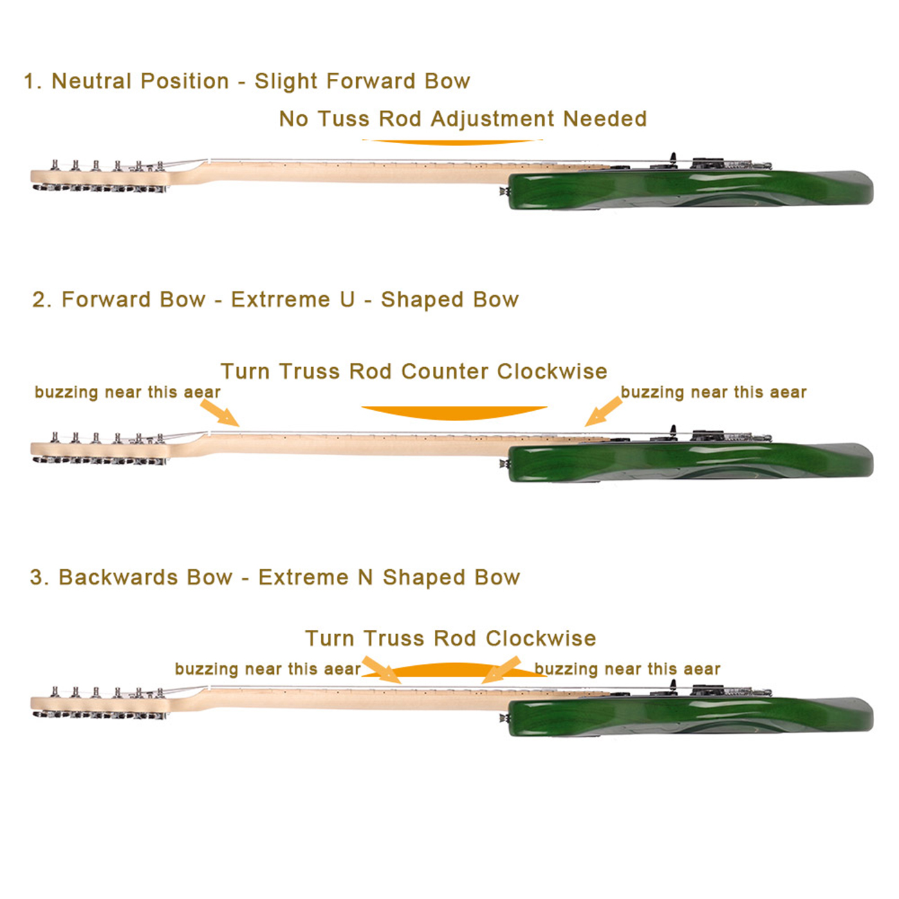

Dale primero al puente. Luego, si eso, a mi, me gustan los mástiles un poco cóncavos, no rectos. Pero eso va en cada uno.

Me has entendido mal se hace con el tornillo del alma
