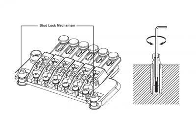

Hay studs que llevan un doble bloqueo interno, no se si esa guitarra los monta. Dentro de la cabeza Allen hay un hueco para aflojar ese bloqueo interno. Lo suele montar IBANEZ, no se si este puente lo llevaría, si no has liberado antes ese tornillo es el resultado de lo que ha ocurrido.. Si tienes alguna foto mejor, así salimos de dudas
Saylent Baneado
por el 03/11/2017
Mira, aquí explica en la imagen lo que te digo. Si ves la imagen del studs verás un tornillo justo debajo, muy pequeño, ese es el bloqueo interno que se regula con una llave de tornillo de silleta (para entendernos) y se apreta o afloja antes de apretar o aflojar el principal
Saylent Baneado
por el 03/11/2017
Perdón, no se adjuntó la foto antes
