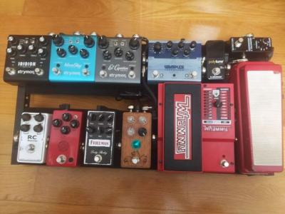

Os dejo foto de la pedalera y foto del festi donde toqué con el Iridium

rockero02
por el 23/06/2022
#14
Perdón por el off topic, pero
¿qué es el pedal rojo del principio? ¿es un Cry baby customizado? se ve chulo :D
Rubén C.
por el 24/06/2022
#20 nooooo ajajaj es viruta de la buena..
Un RMC 6
