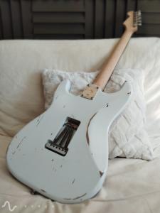

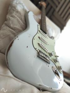

Buenas! os muestro el ultimo proyecto en el que trabaje.
Pintado con Nitro y trabajado todo el tema de oxidación de las partes metálicas y tratado las partes visibles de la madera para envejecerla.
Oxidación de metal:
-Agua oxigenada, lana de acero y sal
Partes de acero
-Aguafuerte + corriente
Madera:
-lana de acero, agua oxigenada y vinagre.
Un saludo!

Me gusta bastante. Pero no le veo checking a la nitro.
Haz los cantos de los potenciómetros y de las pastillas. No lleva mucha faena!. Y un poco de relic al golpeador tampoco.
Mastil y pala no le haces?
Salu2

Gracias Pacocan!
Se supone que si lo meto en el frigorifico 8 horas cuando lo saque esta laqueado.
El relic del golpeador tengo que investigar mas, lei algo con gasolina.
El mastil y pala voy a dejarlos intactos por el momento.

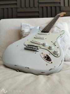

Muy guapa! Es una partcaster? El diapasón tiene un color precioso.
Avega
por el 22/04/2024
Gracias Rodrigo!
El cuerpo es Squier de 2002 y el mastil Bezier Custom Guitar, se supone que es Rosewood pero es muy oscuro.

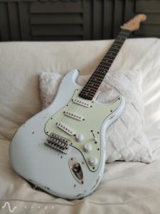

Para el craquelado de la nitro hay varias opciones. El conocido proceso casero frio-calor, es decir someterlo a cambios bruscos de temperatura o la utilización de un producto que ya lo hace mediante aplicación directa como este:
https://maderasbarber.com/tonewood/es/lacas/9456-gluboost-lac-r-shot-craquelado-en-frio.html
Nunca lo he usado, ni me llevo comisión pero este fue el primero que encontré aunque se que hay otros en le mercado.

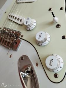

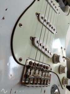

Buenas!!
Subiendo alguna actualizacion
Oxidación del puente y selletas.
Matado el brillo de los pickups y del pickguard con algun roze y arañazos que han salido del uso.
Bonus de roña en los knobs.
Saludos!
