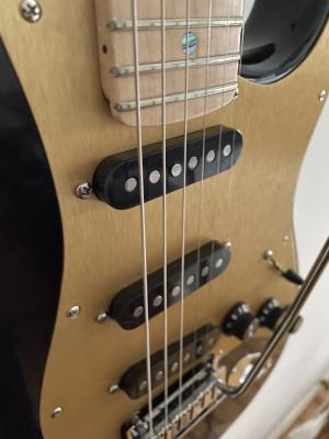

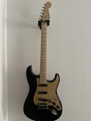

Bueno, sin querer he destapado un debate de si el golpeador afecta el tono o no. Mi pregunta viene porque para mí fue evidente ese sonido tipo dobro y más porque estoy bastante acostumbrado a un sonido Strato limpio con sus más allá y más acá según las pastillas. Las pastillas tienen Rubber Tuning no muelles, los resortes del puente están bien calibrados, etc. Para nadie es un secreto que una guitarra es un instrumento vibrante y el pickguard ocupa un buen porciento de la tapa o parte frontal del cuerpo. En fin, que tal vez esté sugestionado, aunque cuando toqué está guitarra ni había pensado en si pickguard, mi pregunta era por si alguien lo había notado. Gracias por sus comentarios y la pregunta sigue al viento...

No sera que algo vibra y lo oyes acusticamente? Se oye con la guitarra desenchufada? Has probado a grabar la guitarra y ver si el sonido esta ahi? Yo mas de una vez he tenido alguna vibracion indeseada que solo se oye "al aire" pero no llega al ampli.

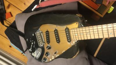

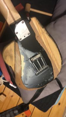

Yo restauré mi Fender Stratocaster American deluxe, que cuando llegó a mis manos estaba destrozadita. Cambié cuerpo y golpeador, este último de aluminio anodizado (lo que quiera que sea eso). Fue una decisión estética, pero antes de decidirme me documenté bien y el consenso general era que ese material no afecta en absoluto al sonido. Lo que sí ocurre que que tanto el golpeador como el cuerpo de la guitarra contribuyen a captar golpes y roces que se transmiten a las pastillas. La tuve en un luthier de bastante prestigio para ajustarla y no me comentó nada al respecto.

Lo único que puede pasar es que el sonido acústico de la guitarra eléctrica cambie con el pickguard porque en las cavidades donde van las pastillas y la electrónica se forma una pequeña caja acústica que resuena y en esto puede afectar el material de la tapa.
Pero el sonido acústico no es captado por las pastillas, solo las vibraciones de la cuerda alterando los campos magnéticos de la pastilla.

Bueno si, el sonido acústico es diferente, tal vez esté sintiendo ese sonido metálico entre mis orejas y el amplificador, por ahí debe estar. Aclaro, esta no es mi guitarra, me la trajeron para ajustar y cambiar cuerdas, yo tengo 2 Fender Stratocaster y por ahí vino la comparación. Les agradezco mucho, pero igual no hay consenso, creo que el tema pickguard da para hablar. Mi abrazo sincero a todos.
