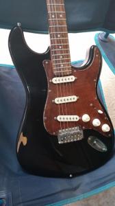

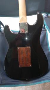

Estoy de acuerdo contigo, mi strato lleva un golpeador de madera de fresno (anteriormente de plastico) y la tapa trasera del mismo material, puedo afirmar que su sonido es mucho mas calido y redondo, aparte de la estetica que me gusta un montón.
Adjunto una fotito.

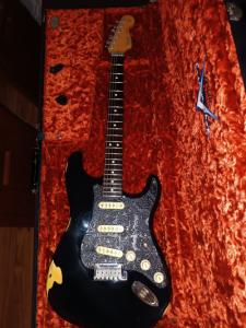

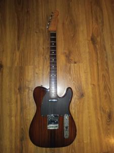

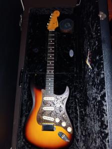

Muy chulas. Por aquí van las mías.

#8 Gran trabajo de artesania en esos pick-guards grabados, Preciosos.
Por cierto, ese relic de la strato negra me recuerda al de la mia.:saludo:
