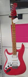

En una tienda de artículos usados he encontrado esta guitarra.
Según la etiqueta y la pala es una Fender Stratocater made in USA.
Pero le veo algunas cosas, no raras, sino absurdas mas bien.
1º Es el cuerpo de para zurdos incluidas sujeciones para la correa…
2º El mástil se para diestros y debe ser el del cuerpo por el acabado rojo que se corresponde al de la pala.
3º Las cuerdas están para diestros y ese es su lugar por las “sujeciones” de las primeras cuerdas en la pala, pero al tocar el cuerpo de zurdo queda al revés (potes para arriba), o sea, un sinsentido y ya no te cuento si quieres tocar con correa.
Yo creo que es de zurdos pero con un mástil del mismo modelo para diestros, es decir cuerpo de zurdo y mástil de diestro y las cuerdas colocadas para diestros, es decir un engendro raro, pero si que es verdad que el mástil sea de mano contraria a la guitarra y del mismo modelo, por el acabado de la pala, es muy curioso, máxime cuando es un modelo nada habitual.
Por otra parte, por el precio, no creo q sea made in USA, es de zurdo, que es mas cara, y la guitarra se ve en buen estado.
Que os parece a vosotros???
Saludos!!!
Pipo

Es una guitarra incomprensible. En todo caso seguro que es una guitarra única, exclusiva, custom shop plus.

El cuerpo no tiene pinta de ser Fender, el mástil a saber..
Lo que está claro es que es una guitarra sin sentido tal como está encordada.

¿La pastilla del mástil no está al revés?
Llamad a Mulder y Scully, por favor... Tenemos otro expediente X.

Lo que es el cerebro: Estoy tan acostumbrado a ver la guitarra de diestro, que las de zurdo me parecen horribles. Y es la misma guitarra...
Pues si lo parece.
Es como la típica imagen de busca los 7 errores :meparto:

#5
Pensé que no era el único jejejeje
Es un TOC o que se yo, pero visualmente me chocan mucho, si.

Algún diestro quiso hacérselo a lo Hendrix; no se si por gusto o por darle salida a partes de guitarra sueltas que a saber de donde vienen…
No me parece que el color del clavijero sea “matched” con el del cuerpo (que no parece Fender) aunque puede que sea por la iluminación o incluso por la lámina esa de color fucsia que tiene detrás y que parece acentuar la diferencia de color entre cuerpo y clavijero.
La electrónica modificada con dos switch que supongo que son para dejar las humbucker en single, el pote de volumen diferente, la pastilla del mástil puesta al revés (tal vez creyendo erróneamente que eso la dejaría fuera de fase con la del puente), el enganche de la correa para zurdo, las cuerdas puestas para diestro, etc.
Será por Strats en venta como pa liarse con semejante engendro…

Copia el numero de serie y luego búscalo en alguna web de identificación, a ver que sale. Al menos tendrás un pista del mástil.
Si es Fender original, americano o japonés, tiene su valor.
