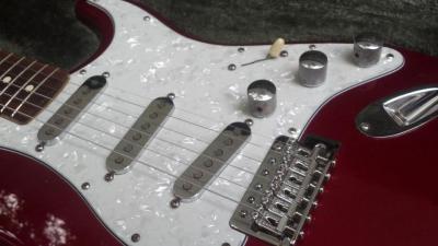

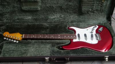

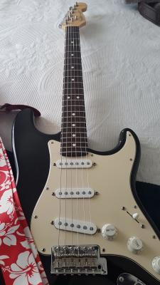

Me venden esta guitarra a buen precio, pero se me hace raro sea standard del 94 y que el puente no sea de dos puntos, alguien me podría apoyar a decirme si no es falsa?

YO no la compraba
Parece una Fender mexicana a la que le han lavado la cara

#2 En que te basas para decir eso?, para aprender y por curiosidad...

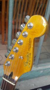

PD: prueba a buscar el num de serie y ver donde esta hecha, y fijate si pdria haber sido cambiado
M1000-iO
De momento tiene 21 trastes. Yo ya no miraba más y pasaría de comprarla.

Trasteando por los foros para ver cosas me he encontrado con este hilo, cuanto menos curioso. Y digo curioso porque yo compre esta guitarra en USA en el Dealer de la propia fabrica y echar un vistazo al puente, con seis tornillos y es del glorioso año de 1994.

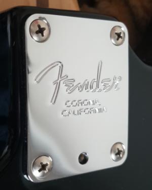

Lo de la placa del mastil, no me coincide, dado que la mía lleva el tilt hole,

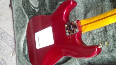

¿Pero no veis que la entrada del alma es negra y no color madera?
Por supuesto golpeador y knobs no originales y... ese puente con los tornillos pequeños...

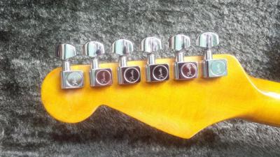

La parte trasera de la pala, abajo tiene un sospechoso degradado que apostaría a que es porque han lijado el serial de una Mim o una Squier
Tiene de americana lo que yo la fabada de iraní.
Pd: acabo de ver que es un reflote de la ostia. Joder y yo intentando ayudar..

Si, en esos detalles tienes toda la razón, sin duda. A lo que yo me refería era al tema de los seis tornillos de fijación del puente al cuerpo, que por otro hilo, alguien siempre comenta que las americanas solo llevan los dos en los extremos cuando no es asi.
