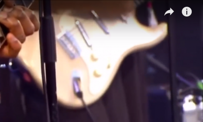

¡Buenas! Llevo tiempo pensando en ponerle 3 pastillas de mástil de Telecaster a mi Strato y justo hoy he visto un video en el que un músico ya tiene su guitarra así configurada. Más allá de la estética (que a mí personalmente me gusta) o de la "aberración" que algunos ya me han comentado que es, a nivel de tono cómo afectaría tener estas 3 pastillas en las diferentes posiciones de la guitarra?

Esa Stratocaster no lleva pastillas de Tele. Esas son pastillas tipo lipstick.

Oh, bueno, verás que soy un principiante jajajaja. Igualmente, qué sonido tendría una guitarra sólo con pastillas de telecaster, según las diferentes posiciones?

Yo solo pondría la del mástil. La pastilla del medio tiene que ser una con polaridad invertida (esto es lo que hace que en las posiciones 2 y 4 no exista ruido) y de mástil de tele no habría.
En el puente podrías probar también. El sonido será más grueso, tipo jazz.
P.D. Las pastillas de la foto son lipstick, estas tienen un sonido muy particular, son muy buenas en limpio.

Las lipstick son pastillas de baja impedancia. Las que montaba Danelectro andaban por los 4-4,2 k.
En cierto modo es un sonido añejo, como de baja fidelidad. Cuando las emparejas, hay un claro aumento de volumen. Con un sonido crunch para tocar slide suenan fenomenal.
Individualmente suenan brillantes, con no muchos graves. Para ritmicas van bien. Los medios estàn muy presentes. Va en gustos, pero para que no suenen demasiado delgadas hay que acercarlas a las cuerdas.
Hay remplazos modernos.
