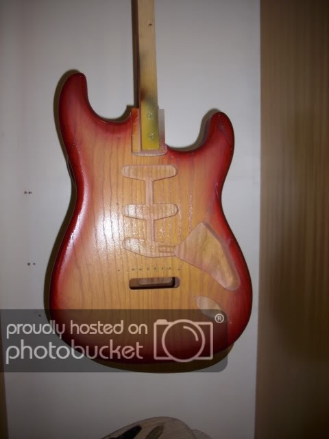

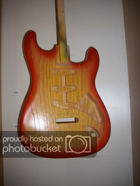

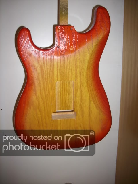

Pues este es el tono rojo del sunburst..La verdad es que en vivo es muy molón,y las fotos no ofrecen la realidad :oops:

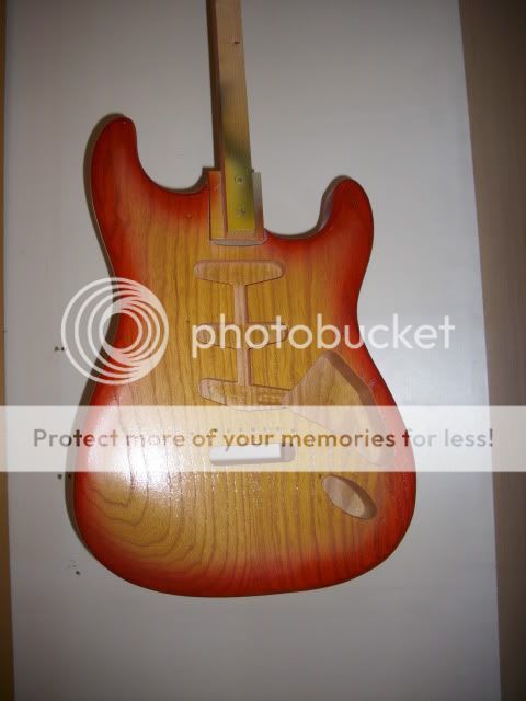

Bueno la diferencia es palpable,el rojo no es sólo rojo rechiscante,es un tricolor amarillo rojillo y granate...A mí me parece más bonita si cabe,es el aged que querías lo que pasa que con el flash pues bueno,no se aprecia...pero comparamos
