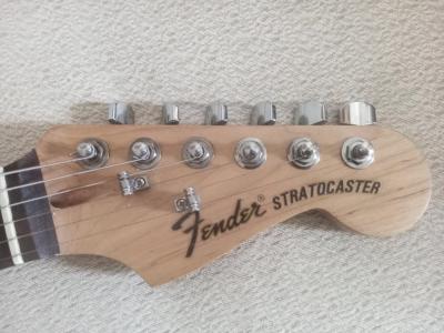

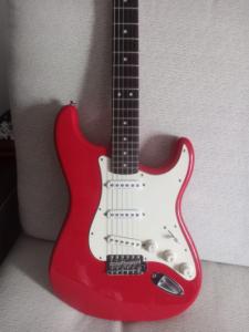

Hola compañeros.
Acabo de comprar una Stratocaster de los años 90 en una conocida tienda de venta de segunda mano, la cual, en ocasiones, tiene productos interesantes y con garantía.
Me decidí porque traía como elemento diferencial unas Seymour Duncan (3 singles).
Pero me extrañó que no trajese número de serie. Ya sé que las primeras Fender (que ahora serán nivel coleccionista) no lo traía, pero la duda es si en los 90 o así habría algunas que no lo trajesen (ya sabemos que había Koreanas, mexicanas y americanas...). La guitarra tiene buena "pinta" y comprobé los elementos principales (puente, tiene clavijero con grabados Fender, alma, trastes...). Y también me dio seguridad de que a una conocida cadena de segunda mano no le van a colar una "fender falsa". Pero al no tener número de serie (ni delante ni atrás) no sé si devolverla.

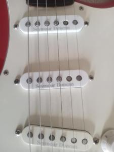

Con respecto a las pastillas Seymour Duncan (para no desmontarlas y contrastarlas). ¿Habrá gente que pone solo los cubrepastillas con la marca (ya sabemos que se venden sueltos) o solo será compatibles con las originales Seymour?. En este caso la 1ra y 2da de la pastilla van a "ras" del cubrepastillas, como debe ser.
Aquí dejo la duda, porque no sé si devolverla. Que no traiga número de serie me "mosquea" y ahora ya dudo de si las pastillas ya son solo el "cubrepastillas" o tendrá de "verdad" Seymour Duncan. Si son Seymour sí me plantearía quedármela
Un saludo

Pero lo cierto es que en tu caso con esas fotos creo que no va a ser suficiente para saber si es o no el caso. ¿Podrías ponernos más? Así podremos ayudarte.

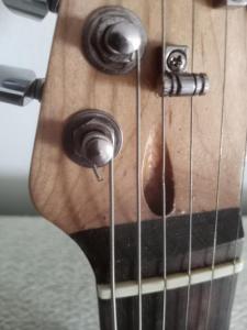

El mástil NO es Fender.
Eso ya así de primeras. Lo siento compañero.
PA.LU.A
por el 27/06/2022

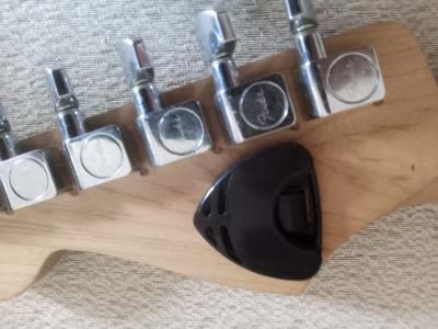

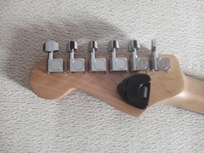

Trucha, trucha... el mástil es más falso que el amor de una suegra
Y el clavijero no es el original de ese mástil
Tiene mala pinta, amigo. Las pastillas a saber... Al menos los polos no están todos a la misma altura, que eso es una buena señal

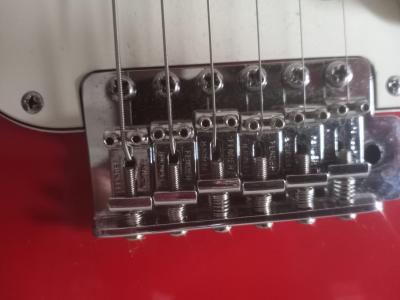

El puente lo tiene con los grabados Fender.

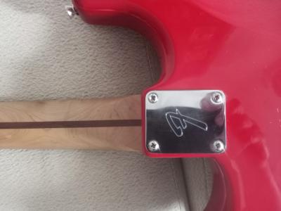

Sobre lo del Neck Plate, es lo que menos me importa (algunos dicen que esos no son "originales", ya que las "vintage" si lo traían así (con la F). O en cualquier tienda se puede comprar ese original Fender (ya sea F o con la marca Fender) por lo que no es un factor para diferenciar copia/original.

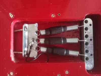

Falsa como un duro sevillano. Los agujeros de la tapa trasera, apuesto a que la tapa que trae es con los agujeros inclinados, pero los originales son los que están simétricos, si es así lo han hecho con toda la intención. Agujeros simétricos, copia china, siempre en una Fender.

Desmonta el golpeador, y comprueba las pastillas por debajo, si son buenas, quedatelas y pon unas genéricas con sus cubre pastillas.

Totalmente falsa

Ya te lo han comentado. La guitarra no es Fender, y canta mucho. En cuanto a los clavijeros, la chapa del mástil, el puente (las guías tampoco son de Fender), todos son componentes falsos. El mástil canta, viendo el ajuste del alma ni siquiera es una Squier. Sinceramente, dudo que las pastillas sean Seymour Duncan auténticas.

Coincido con el resto de compañeros.
Mastil con logo Fender, pero muy dudoso que sea Fender,
Seria interesante y esclarecedor ver la electronica
