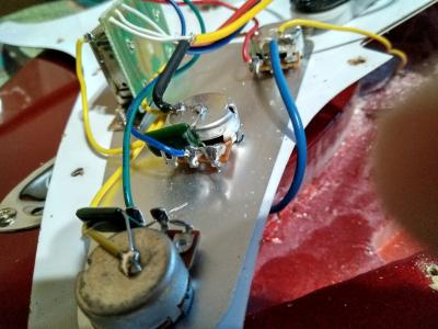

Hola, tengo una strat china, de estas baratas, que compré hace unos meses, y me dio por quitar el golpeador para desconectar los potes de tono quitando el condensador, y mi sorpresa es que veo dos condensadores, uno en cada tono, entonces es igual que si hubiese uno,?? con el soldador los quito y ya está?.

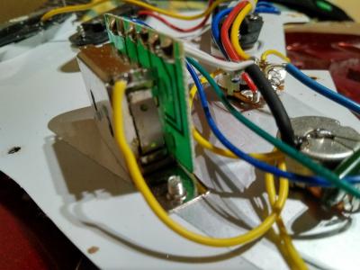

Dos fotos. Otra cosa, el cable ese que va de un pote de tono al selector ¿para que sirve? ¿es para quitar ruidos? en mi otra strat, una japonesa de los 80, venía así también y al cambiar el selector ese cutre por un Fender, dejé las conexiones normales, sin ese cable a un lado del selector, me pareció que le quitaba volumen estando puesto...

Efectivamente, ese cable del tono al selector quita ruidos. Conecta el selector al circuito de toma de tierra. En la base del pote se juntan varios cables soldados y del pote tendría que ir alguno a tierra, seguramente a la garra que sostiene los muelles del trémolo. Si cada tono tiene un condensador puedes dejarlo así sin problemas. Mira sobre que pastilla actúa cada uno y si lo vas a usar a menudo. De poco serviría tocar el circuito si no vas a cambiar las pastillas. Se corre el riesgo de crear ruidos parásitos.

por el 25/09/2017
Vale, gracias. De momento le puse uno de los potes de tono a la pastilla del puente, probé de esta manera y suena un poco mejor. Las pastillas se las cambiaré más adelante, a lo mejor estas https://www.youtube.com/watch?v=AJXY1zTVM2Q
