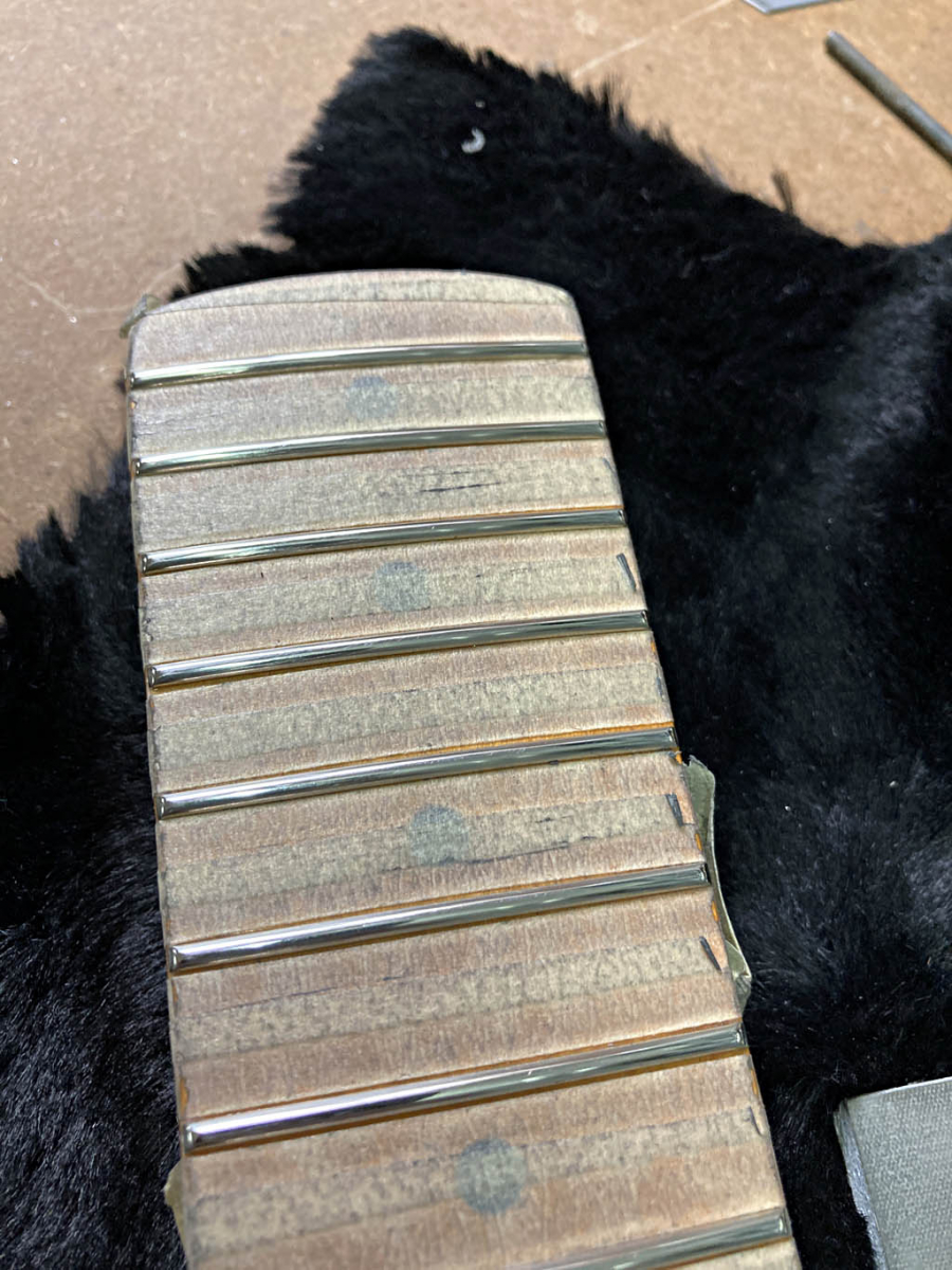

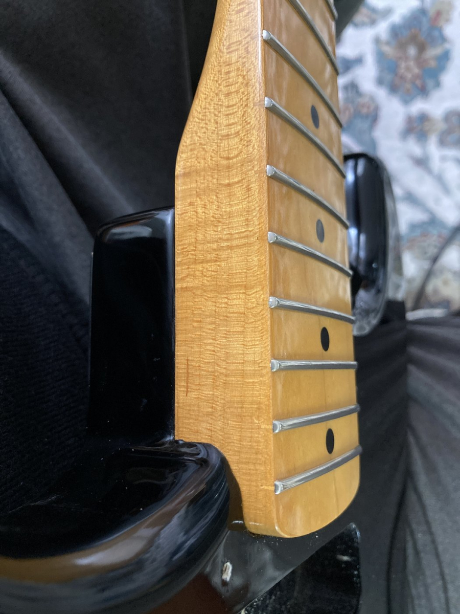

Los trastes están bastante bien, aunque tine algunos trasteos que hay que eliminar.
Una vez nivelados vemos que había algunos puntos más bajos.
Aprovecho para limar también los extremos de los trastes, que rascaban un poco al pasar la mano.
StugIII
por el 04/10/2022
Y una vez protejido el diapasón con cinta de carrocero, con paciencia voy recoronando los trates con una lima de trastes y puliéndolos con almohadillas abrasivas empezando y en número 1700 y subiendo poco a poco hasta dar el último pulido con el 10000.
StugIII
por el 04/10/2022
Y el resultado final son unos trates muy suaves al pasar la mano por el mástil.

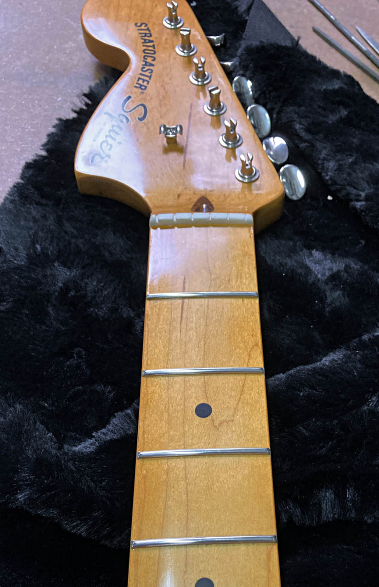

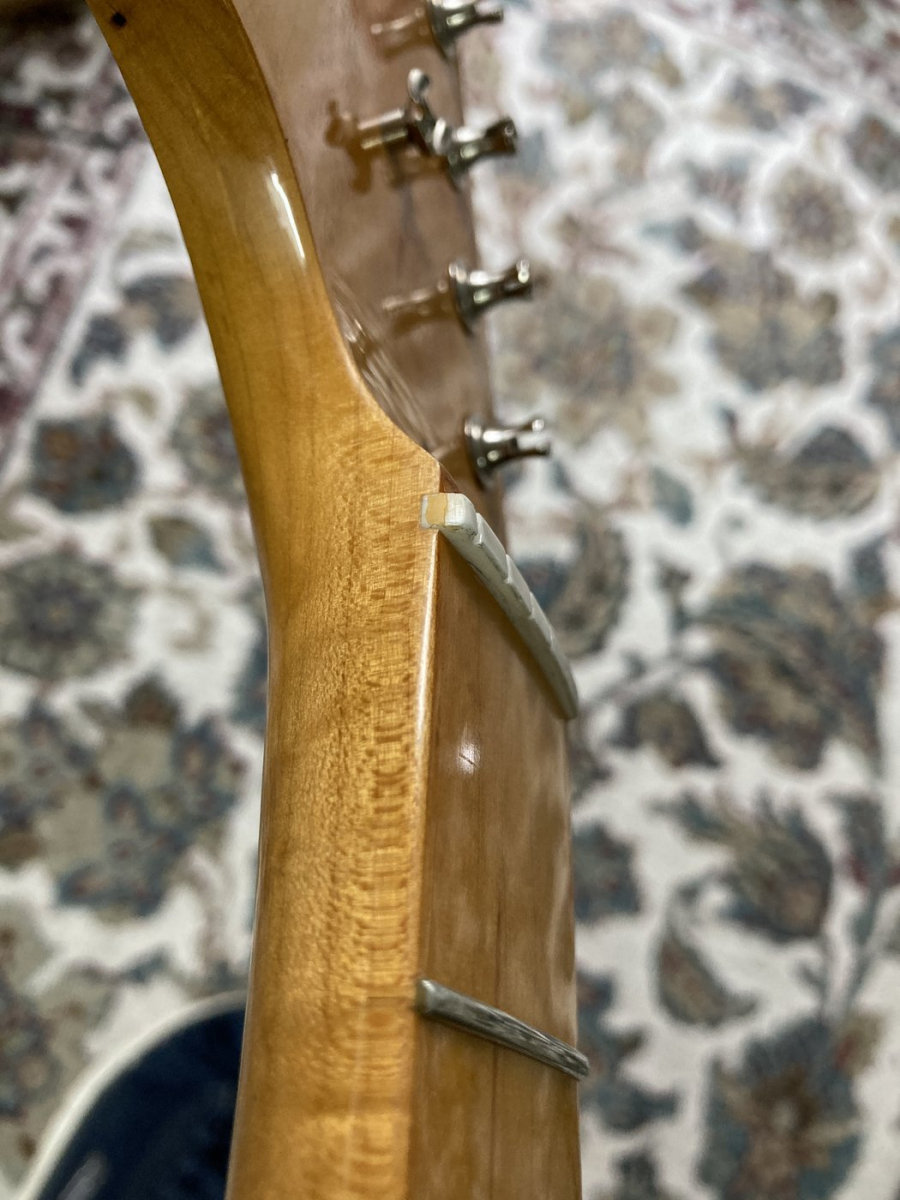

La cejuela, que es de hueso real, fue fácil de sacar y darle la vuelta para diestros.
Círculodequintas
por el 05/10/2022
Pues no creo que te quinte bien. Los surcos tiene un cierto ángulo. Hacen una pequeña rampa. La parte más cercana al diapasón ha de ser la más alta. De ahi en adelante, la cejuela termina, la cuerda queda al aire respecto al diapasón y vibra libremente hasta el puente . Es la forma de mantener el tiro correcto y el espaciado de trastes como debe para no generar desafinaciones a lo largo de todo el diapasón.
Si giras 180° la cejuela para aprovecharla, estás cambiando el tiro además de que la cuerda no apoyará correctamente. Quizá puedas aprovecharla si venía con la acción alta. Pero lo habitual es tener que poner otra .
StugIII
por el 05/10/2022
Efectivamente, es lo habitual en cejuelas talladas a mano o en las hechas mediante moldes, pero en esta guitarra parece que no tienen inclinación o es mínima, quizás por que la cejuela de hueso sea más facil de tallar así de forma mecanizada.
En cualquier caso, ya lo sabremos con certeza cuando le ponga las primeras cuerdas.

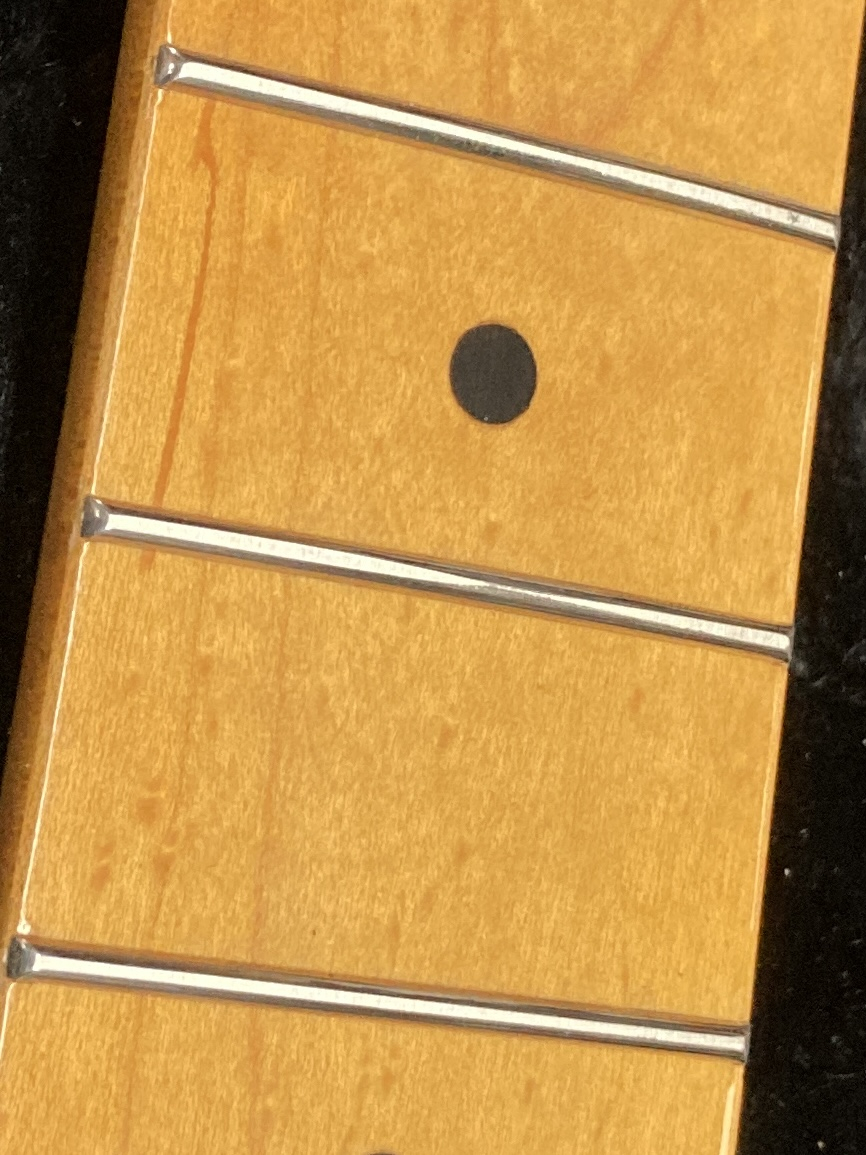

StugIII
por el 05/10/2022
Detalle de la cejuela colocada ya definitivamente.
y del remate de los trastes

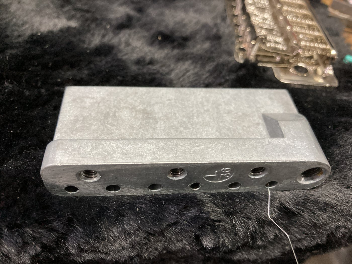

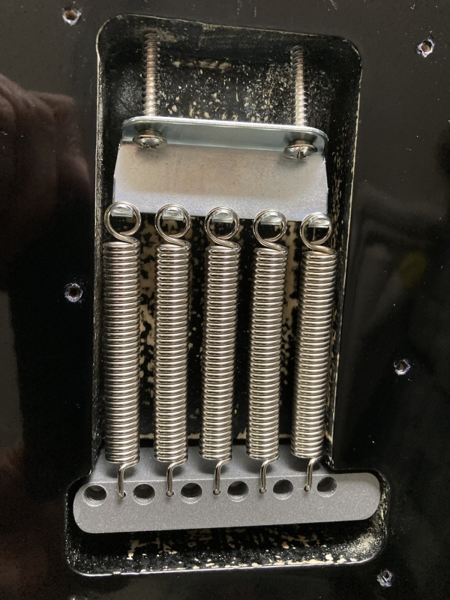

El bloque del trémolo original es este, de aleción de zinc, y delgado.
Prefiero el sonido que da el de acero, en este caso le puse un repuesto Fender original, el puente completo, ya que es difíicl encontrar este tipo de bloques para zurdos.

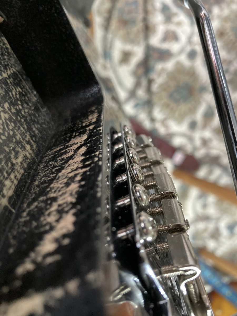

StugIII
por el 05/10/2022
Este puente Fender tiene 56mm entre los tornillos más extremos, mientras que la Squier venía con un puente de 52mm.
Para colocarlo rellené con madera los agujeros originales para luego hacer los nuevos agujeros espaciados para este puente 4mm más ancho. Apenas se nota el cambio.
