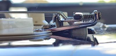

Al final me lié la manta y estoy intentando aprender hacer los ajustes yo mismo.
Las cuerdas estaban muy desquintadas y me di cuenta de que las selletas estaban extendidas casi a tope, y alguno de los muelles tensores de las selletas tenían muy poca tensión. Probablemente estaban vibrando más de la cuenta y eso es lo que hacía sonar las cuerdas mal.
index.php?controller=forum&action=view_attachment&attachment_id=188001

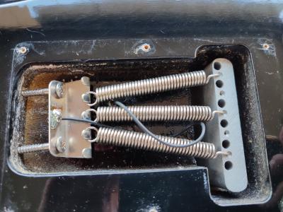

Empecé a tensarlos para quintar las cuerdas, pero incluso apretando a tope no logré ajustarlo, seguían sonando demasiado altas en el traste 12.
index.php?controller=forum&action=view_attachment&attachment_id=188002

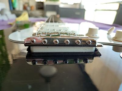

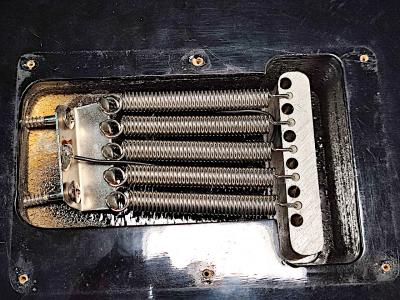

Entonces me fijé en que el puente estaba muy levantado, tanto que la longitud de las cuerdas está ligeramente acortada y ni apretando a tope los tornillos de las silletas podía quintarlas bien.
index.php?controller=forum&action=view_attachment&attachment_id=188003
index.php?controller=forum&action=view_attachment&attachment_id=188004

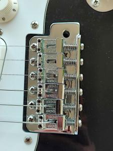

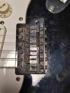

Al final he comprado un juego de muelles tensores nuevo, además vienen 5 muelles en vez de los 3 originales. He reajustado la tensión para pegar el puente al cuerpo, ya que nunca utilizo la palanca de vibrato.

Los tornillos de la garra de los muelles deberian estar mas parejos, para esas cuerdas yo pondria 4 muelles 2 y 2 quitando el del centro, para afinación standard
tambien prueba dejandola flotante pero solo un par de mms

Los apreté de forma asimétrica porque, aun con los muelles nuevos, el puente se quedaba un poco más levantado por el lado de las cuerdas graves. De todas formas como voy a subir bastante los calibres de las cuerdas, tendré que tensar más y ajustar de nuevo todas las silletas, y probaré tu consejo de retirar un muelle. Es cierto que con 5 muelles quedaría muy duro el vibrato si quisiera usarlo.
