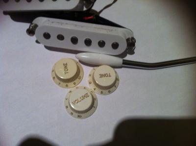

Después de ver muchas cosas en internet sobre relicado, meti unas cuantas piezas de plástico en café, que me ha parecido lo más sencillo. Yo diría que he metido todo menos el golpeador.
Resultado:
Para los selectores de volumen y tono, perfecto!!!!!!!!!!!
Tremolo, selector y cubrepastillas...NADA! Ni se inmuta, ni dejandolo más tiempo.
Mirad el resultado en la foto
Por eso, metí un cubrepastillas en cafe hiper-cargado...tampoco!
Me dije ¿Y con calor? y lo puse a hervir...me dije...hasta 100ºC ...no creo que le pase nada. Y efectivamente durante un tiempo no le paso nada....ni siquera que cambiase tampoco de calor....y con más tiempo........resultado: cubrepastillas derretido!...No lo intentéis.

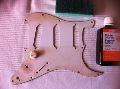

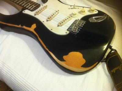

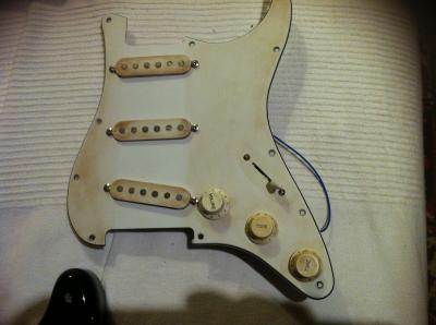

Bueno.
al final ha sido una solución sencilla.
Materiales, scotch brite o estropajo de fregar (para quitar el brillo), cinta adhesiva (para delimitar la zona bajo las cuerdas) betún de judea y trapo para aplicarlo
- Con la cinta adhesiva se proteje la zona central del golpeador
- Con el estropajo se le quita el brillo a todo
- Con el trapo se da muy poquito betun de judea...se da más donde quieres un aspecto mas mugriento alrededor de los botones y el selecto..extremos de pastillas..
Problema grande...no hay que volver a limpiar nunca. si limpias muy bien lo puedes llegar a quitar.
Los botones amarillearon bien con la inmersión en café y con la mugre del betún de judea es lo que mejor ha quedado
pongo unas fotos
