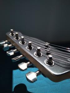

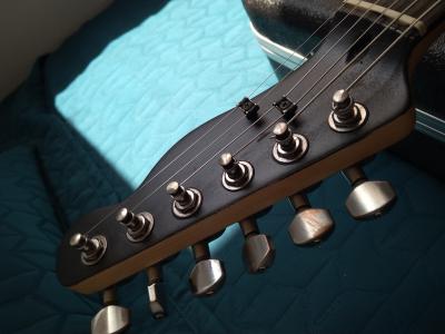

Cuánto tiempo tienen esas cuerdas? Unos días? Semanas?

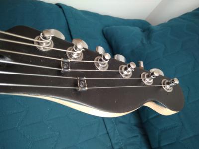

Puedes poner una foto de como están puestas las cuerdas en los afinadores?

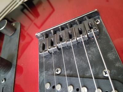

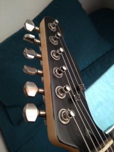

Si tienes herramientas en casa, te recomiendo apretar esos afinadores y lubricar las cuerdas antes de afinar. En el puente, revisa las selletas de esas dos cuerdas, que no se mueva la altura, ni la posición. Si tienes un calibre, toma nota antes y después de tocar, a ver si cambia. Si no hay cambios o no funciona, revisa los tornillos de sujeción del mástil, que no estén sueltos y se muevan.

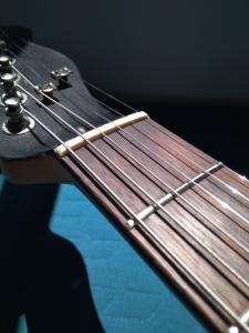

No se si la guitarra es nueva o no (¡como he leído algo de 'tienda'!), por que aparenta tener 'tralla' encima; eso aprecio al menos en la selleta del puente, que ha hecho surcos en la base, no se si por intentar ajustar o qué, y los clavijeros se ven gastados también. Yo estoy con #3 en que será problema de ajuste, quizás también tornillos mástil/cuerpo, como apunta el compañero, pueden estar flojos... Yo revisaria bien todo antes de meterme en un clavijero de bloqueo como el que dices...

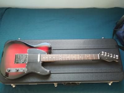

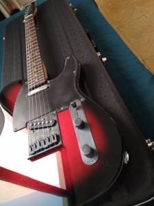

Coge un destornillador de estrella y aprieta esos afinadores, hombre. Vamos punto por punto a ver si lo arraglamos!!!

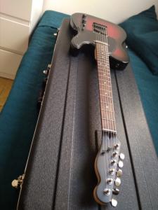

Por cierto, qué dos pelotas le has echado para pintarla y envejecerla. Envía foto de cuerpo entera!!! :D

Pues dale un poco de caña y nos cuentas. Aprieta también los del mástil. La guitarra es muy guapa.
Hay Affinity con ese color??? No las encuentro.
