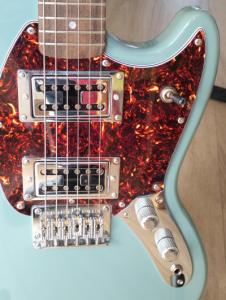

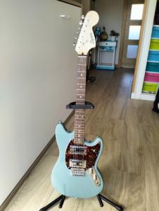

Muy buenas, yo tengo otra squier mustang, en color sonic Grey.
Muy sorprendido con la guitarrilla x sus prestaciones y sonido, me lo paso muy bien con ella tocando y cacharreando,dado su bajo precio. No la he tocado nada de la electrónica y no me he gastado casi nada :

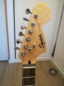

- PALA: solo, pareja de guía Rolling y Cejilla de hueso.
-MASTIL: ajuste del alma, nivelado y lijado de trastes, hidratado y cuerdas Ernie Ball 09.
-CUERPO : APANTALLADO total,

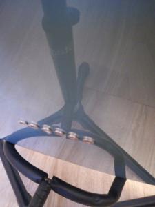

Golpeador 4 capas, Marcos pastillas y del Selector y lo más importante Cuerdas a través del cuerpo con sus ferrules, ya que el puente tiene esa opción.
Ya veis el trabajo es casi estetico, pero la cejilla de hueso y las cuerdas a través del cuerpo, le Dan muchísimo sustain. ah y unos botones pontones que tenía x ahí.
La guitarra ha quedado muy guapa. Pongo unas fotillos
Saludos compis.

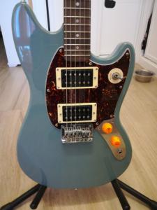

Me he dado cuenta que los marcos de las pastillas deben ser planos y le he puesto alguna cosilla más, ahora está genial. X cierto está  en venta para modificar otra,me gusta más así con este sonido y la pintaza que tiene. Un saludo.
