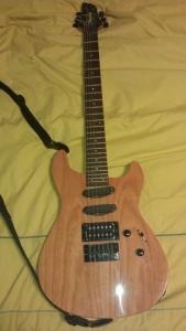

Hola chavales, tengo una guitarra Fernandes de los 90 que lleva dos hot rail y una humbucker normal en puente, lleva un volumen, un tono y selector de cuchilla de 5 posiciones, tipo strato. Los potes son de 500 K.
El caso es que para mi gusto suena muy oscura, para un trasher y sonidos pesados debe ser la bomba, pero yo no voy por ahí, imagino que por eso se la dejé a mi sobrino hace años, ahora me la ha devuelto y quería usarla y no me cuadra. Pienso que es un tema de pastillas porque es una guitarra de fresno con mástil atornillado. Había pensado en hacerle split coil en las 3 pastillas a ver si así consigo un sonido con más brillo y la puedo usar, porque la verdad es que es una monería. Lo único que se me ocurre es ponerle 3 miniswitch, uno por pastilla, para ver si saco un sonido single que me dé más brillo, pero no encuentro un diagrama claro para hacerlo, (no soy muy avispado).
¿Alguien conoce algun diagrama que me pueda servir? ¿O alguna solución que no se me haya ocurrido?
Tampoco he desmontado las pastillas a ver qué son, y las que suenan realmente oscuras son las hot rail, la del puente suena con más brillo, como una humbucker normal, vamos.
También podría ponerle dos singles en vez de las hot rails, pero creo que así pierde la gracia de las 3 dobles, que también mola.

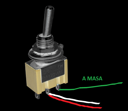

Pues con 3 mini switches ON- OFF o ON-ON, da igual, lo haces, es muy sencillo
Pero hay que ver como tienes ahi dentro todo soldado, y que lo tengas digamos soldado en standard....si las tres pastillas están con sus cables rojo y blanco soldados y tapados con cinta, y no van soldados a ningún lado (al selector) pues si es sencillo....y lo puedes probar sin taladrar nada
Edito: he dado por hecho que son seymour duncan, pero en cualquier otro caso y si es de 4 hilos, serán los cables que están juntos soldados

Pero, entonces solo soldar los dos que van juntos y sacar un cable a masa del DTPT? Y el resto de cables de la pastilla quedan donde están?

Y se me ocurre otra cosa, tengo por casa unos cocodrilos, si engancho uno en los dos cables que están juntos y lo conecto a masa quedaría funcionando solo en single, ¿no? así ya vería el sonido que consigo. ¿Cierto? La guitarra tiene tapa trasera para la electrónica, podría ponerlo como prueba.

Sí, en teoría esa sería la manera correcta de hacerlo. Lo único lo que te comenta Rubiolus, cada marca coloca un color a cada cable....

Sí, además en el caso de que los colores no correspondieran a los de Seymour Duncan, podrías probar.
