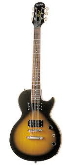

Pues andaba con ganas de trastear desde que acabe mi lespaul semihueca con p90 y despues de ver un video de frasco que me lo dejaba todo muy clarito, decidí hacer un inventillo con mi banco de pruebas oficial, una epiphone Special II a la que ya le hice el mod de peter green
Lo primero fue desmontar la pastilla (en este caso la del puente) y buscar el cable que une las dos bobinas. lo corté por en medio y lo soldé a otro cable que es el que va a ir al interruptor que va a ser el que derive a masa o no
una vez comprobado que funcionaba, procedi a hacer un agujero al cuerpo de la guitarra. pensé que, auque fuera contrachapado seria mazizo, pero estaba equivocado. al menos esta parte esta completamente hueca a lo danelectro, pero al menos me facilitó las cosas.
para no andar haciendo huecos por detras, pongo el swich (que tenia por casa tirado y que antes de ponerselo a la guitarra lo llamaba interruptor) he confeccionado un pequeño "golpeador" redondo que va sujeto con un par de tornillos.
Despues solo ha quedado llevar otro cable del swich hasta el potenciometro mas cercano y soldarlo a la carcasa. montado todo de nuevo el aspecto es este:
comparado como viene de serie la guitarrita
