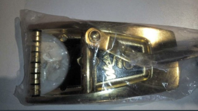

Tengo una guitarra con puente wilkinson wv50 y despues de usar correctamente la palanca, en el momento de aflojar la micro-llave alen para quitarla, no hay forma, se ha quedado “encasquetada “, incluso quitando completamente el tornillito allen.
Es un HB fusion 2. Estoy negro porque no la puedo guardar bien en la funda.
Sabéis como solucionarlo?

Lo mismo estoy equivocado, pero si no recuerdo mal, ese puente además del micro tornillo para ajustar la dureza de la palanca, también va atornillado por su base. Es decir no sería solo aflojar el microtornillo sino desenroscar la palanca también.
Prueba, no dañaras nada por intentar desenroscarla como en una Strato normal.

Gracias compi, pero no va atornillado, el tremolo es totalmente liso. Lo volveré a intentar!
Gracias x vuestra ayuda

Sí es liso, pero si es ese el modelo, la rosca no va por el exterior de la base de la palanca si no en por el interior.
La guitarra de este vídeo lleva ese mismo puente, mira como la extraen, momento 2:35.

Solucionado!! Muchas gracias
